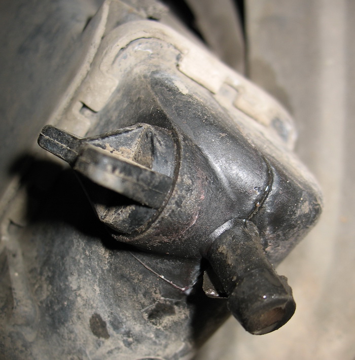

А у меня стал подтекать антифриз через сливной краник радиатора. Пробовал поджать краник, не получилось. Капает не сильно, но неприятно... Что делать???
IMG_6916.jpg [ 155.68 KIB | Просмотров: 40122 ]

Поменяй резиновое кольцо на кранике. Мне помогло. Покупал, где всякие сальники и кольца продают. Размер: наружный - 10 мм, внутри - 8 мм. Если не ошибаюсь.
AVENSIS || 1ZZ-FE.

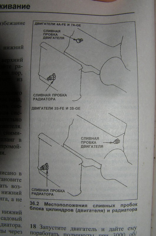

народ, а кто скажет как при замене охлаждающей жидкости слить все с блока а не только с радиатора? или даже промыть систему еще перед сменой жидкости.
СообщениеДобавлено: 09 дек 2009, 14:25
На блоке есть краник. На 4а-фе он находится спереди недалеко от масляного фильтра
СообщениеДобавлено: 09 дек 2009, 17:44
на 3s-fe вроде там нет, не нашел его, а где же такой краник на блоке, кто знает?
СообщениеДобавлено: 09 дек 2009, 18:42
Сообщений: 256
.jpg
.jpg [ 111.78 KIB | Просмотров: 39380 ]
СообщениеДобавлено: 09 дек 2009, 22:23
Joric сенкс,
качнул книгу перечитал, есть вопрос, при промывке системы охлаждения рекомендовано промыть отдельно радиатор и блок, через отсоединенные патрубки радиатора, а сливное отверстие получается еще ниже чем нижний патрубок находится? и для слива всей жидкости его все равно надо откручивать или можно обойтись только патрубками? судя по картинке до него не так просто добрать будет с обратной стороны мотора :(
