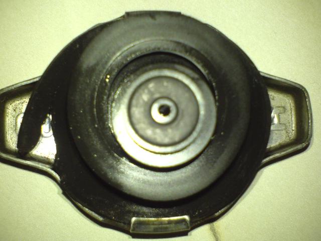

:help Прошу помощи и совета! Перечитал много инфы, но вопросы остались. Дело вот в чём. Меняя лампу пришлось снимать расширительный бачок, ну и естественно открыть его. Вот тут то было обнаружено неладное. Трубка которая крепится к крышечке бачка просто плавала в антифризе, а сам антифриз был мутным, непрозрачным кирпичного цвета (залит красный). При попытке посадить трубку на место стало ясно, что она явно "выросла", разбухла и самопроизвольно падала во внутрь бачка. Дальнейшее изучение показало, что набухание есть и на резинках крышки радиатора. Увеличилась даже длина трубки подводящей жидкость к бачку.

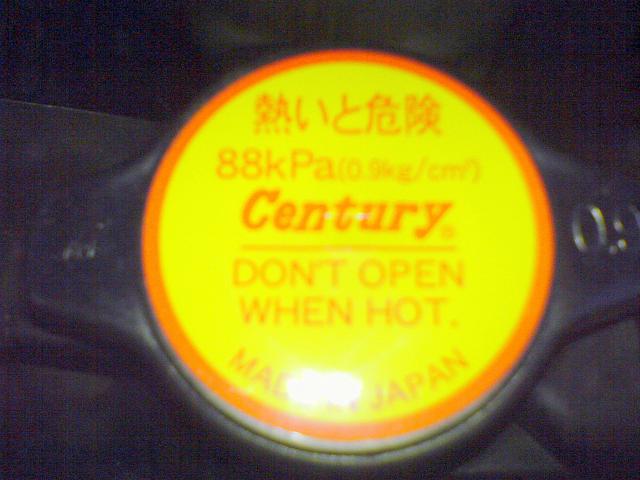

Ребята! Возник вопрос по крышке радиатора. Дело в том, что пришлось купить новую на рынке, так как старая совсем перестала функционировать как раз перед поездкой на рынок (от частых манипуляций за последний период "больные" резинки совсем разлезлись) и не держала уже и жидкость. Искал на рынке оригинал. Нашёл у одного продавца, но не взял. Не захотелось быть в образе "крутого лоха" который покупает крышку за 150 грн., хотя знает, что даже в екзисте ее цена 119 грн. (за три дня), и при том, что неизвестно о судьбе новой после експлуатациии с непромытой системой. Так что после изучения предложений я выбрал как бы оптимальный вариант для первой необходимости. Но всё равно мучают сомнения, поскольку от неправильной ее работы могут вылезти и другие сюрпризы, тем более что резинки в системе подверглись химической атаке, пока не известного бойца. Проверить ее работоспособность на рынке естественно не смог.
Может кто пользуется такой CENTURY, должна держать давление не более 0,9. Что скажете? Можно ли ее как то по простому проверить на давление без спец. приспособлений?
P.S. Смущает надпись "сделано в Японии". Продавцы говорят доставлена из Эмиратов, японская :-), цена 75 грн.

Комментарий к файлу: Старая крышка. Резинки выросли почти вдвое
543782.JPG [ 38.57 KIB | Просмотров: 26587 ]

Сообщений: 61
Ну рабочее давление, наверное, без спецоборудования не проверишь, самый простой способ, на мой взгляд, проверить на ощущение жесткость пружины клапана и сравнить ее со старой крышкой.
