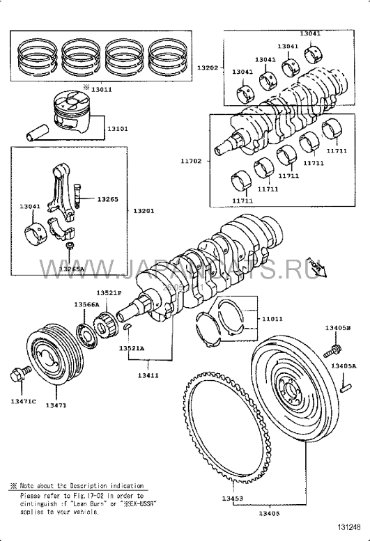

Заменил ГБЦ и масло 1800 км назад, сегодня уровень масла оказался ниже нижнего уровня.
Масло из-под ГБЦ не течет, внизу обшивки ремня ГРМ ( смотреть с левой стороны) видно подтекание масла,боюсь ,чтобы не попало на ремень.
Откуда может текти???
 Заголовок сообщения: Re: Течет масло
СообщениеДобавлено: 26 май 2011, 14:10
Как вариант, пускает сальник коленвала.
СообщениеДобавлено: 26 май 2011, 14:15
Сообщений: 121
Откуда: Полтава
Спасибо,
варианты еще есть???
А сколько стоит заменить сальник коленвала, это тяжело???
СообщениеДобавлено: 26 май 2011, 14:36
Надо снимать ремень грм. Давно делал эту прцедуру. Замена вместе с ремнем грм обошлась в 250 грн. Но это было не в Киеве.
СообщениеДобавлено: 26 май 2011, 15:23
а почему сразу не поменял сальник?? он же не дорогой
СообщениеДобавлено: 26 май 2011, 17:04
А что там понимать. :-) Снимал головку, значит надо было сделать по возможности все, к чему был доступ. Заменить грм, ролик, сальник, можно было сразу прикупить новый комплект прокладок, при необходимости заменить помпу. А теперь придется снова ковыряется в моторе.
