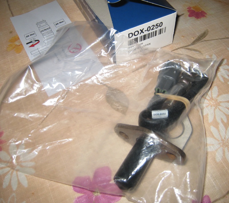

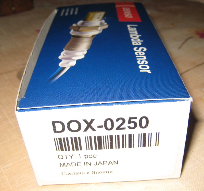

Вот он этот датчик, вчера получил, надписей на самом датчике никаких не оказалось, только на коробочке и шнурке. сегодня поставлю и проверю.
1.jpg [ 147.27 KIB | Просмотров: 38421 ]
2.jpg [ 177.14 KIB | Просмотров: 38421 ]

СообщениеДобавлено: 10 май 2011, 22:22
написано: Новое сообщениеДобавлено: Вт май 03, 2011 7:39 am
поставил?
как работает?
 Заголовок сообщения: Re: DensoDOX-0250 кто нибудь себе ставил
СообщениеДобавлено: 10 май 2011, 22:58
Сообщений: 375
поставил?
как работает?
работает отлично! уже неделю тестится, чек погас и больше не загорался. по экономии бенза пока не известно, мало проехал, но приблизительно 8,5л/100 город. а было до 12л/100км
