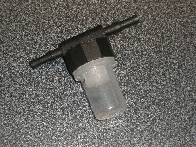

На проверку лучше всего дизельный предфильтр-отстойник ставить, тот что с сеткой.
Сетка точно от масла не намокнет, и пропускать не перестанет.
А бумага нехорошо.
Вот такой ещё купил, сетка мелковата, но её можно совсем оборвать, тогда точно ничего не забьется.
P3191357.JPG [145.42 KIB]
P3191358.JPG [ 138.13 KIB | Просмотров: 43866 ]

СообщениеДобавлено: 31 мар 2011, 15:02
По примеру Валентина, тоже решил прилепить фильтр на вентиляцию картера.
Поездил с фильтром неделю, а масла в нем нет. Присмотрелся, он сам внутри промасленный и масло почему то проходит сквозь него дальше по шлангу.
Вывод: фильтры такого типа не подходят!
Пару дней назад поменял его на фильтр-отстойник, тот что в предыдущем сообщении.
И бинго, он сразу начал набираться маслом.
Ставил я его так, что бы вход был через центральную трубку вниз, а выход сверху (на потолке). Фильтровальную сетку вырезал ножницами, дабы не было сопротивления потоку. Теперь посмотрим как быстро будет наполняться.
P4011387.JPG [92.8 KIB]
