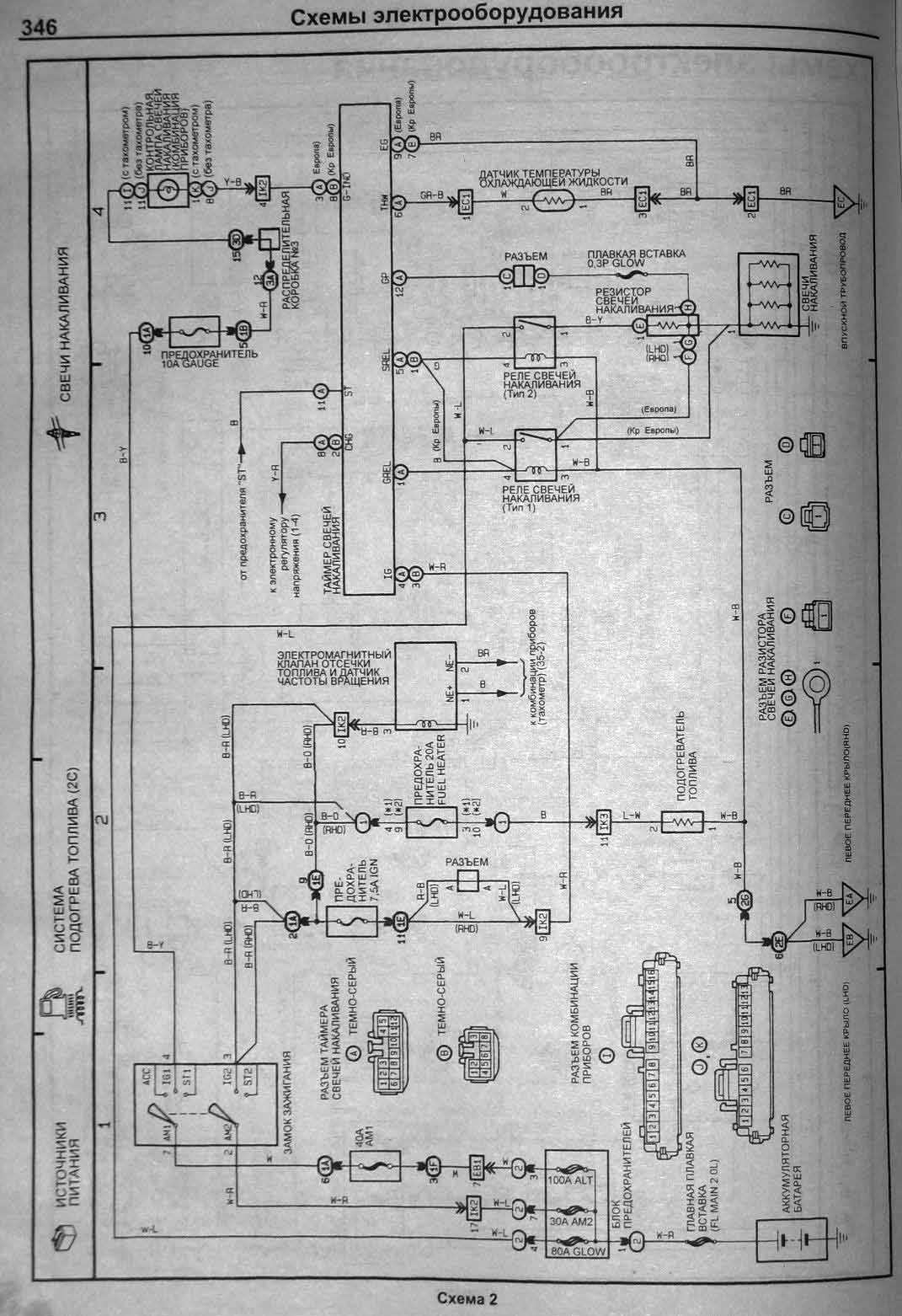

Кстати не у кого пробегала схема электроники дизельной карины ?
СообщениеДобавлено: 31 авг 2008, 11:30
Интернет дешовый есть? Если есть скачай полностью книгу, а лучше купи , пригодится.
346-1.jpg [181.21 KIB]
СообщениеДобавлено: 31 авг 2008, 12:11
Качать тут
viewtopic.php?t=28
