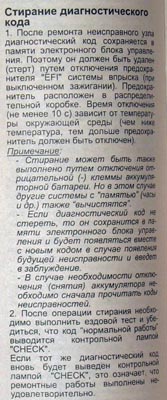

СообщениеДобавлено: 02 ноя 2010, 13:15
HVV83 писал(а):
Я так понял что компьютер сбрасывать не надо, значит надо искать как минимум в электрической части клапана холостого хода, или в датчике температуры жидкости.
Сбрасывать надо, можно не снимая клемы аккумулятора, выташив предохранитель EFI (на пару минут, это с запасом), который находится под капотом в блоке предохранителей.
Причем вытащив предохранитель нужно потом включить зажигание не заводясь!!!! Это кстати Руслан подсказал мне :D
СообщениеДобавлено: 02 ноя 2010, 13:58
136_1.jpg [ 40.81 KIB | Просмотров: 14519 ]
