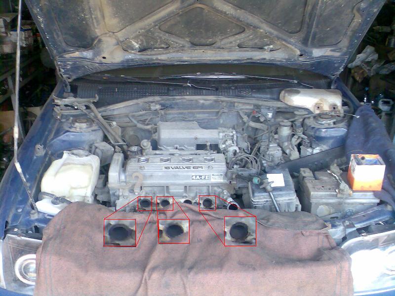

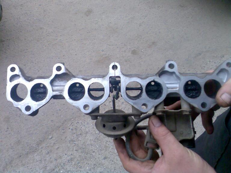

Вот
Комментарий к файлу: Вот такой закоксованый и нерабочий впускной канал
160.jpg [ 63.27 KIB | Просмотров: 45771 ]
Комментарий к файлу: Прогаревшая прокладка выпускного коллектора
148.jpg [ 88.38 KIB | Просмотров: 45770 ]
Почему не рабочий?

Почему не рабочий?
Так как насчет регулировки зазоров клапанов? Где шайбы брать
Кстати, кто-то грозился давно почистить впускной клапан:)
Не рабочий, т.к. даже после промывки заслонки не двигались - пришлось заменить.
Кстати - нормальное состояние заслонок - открытое, при заводе мотора - закрываются.
