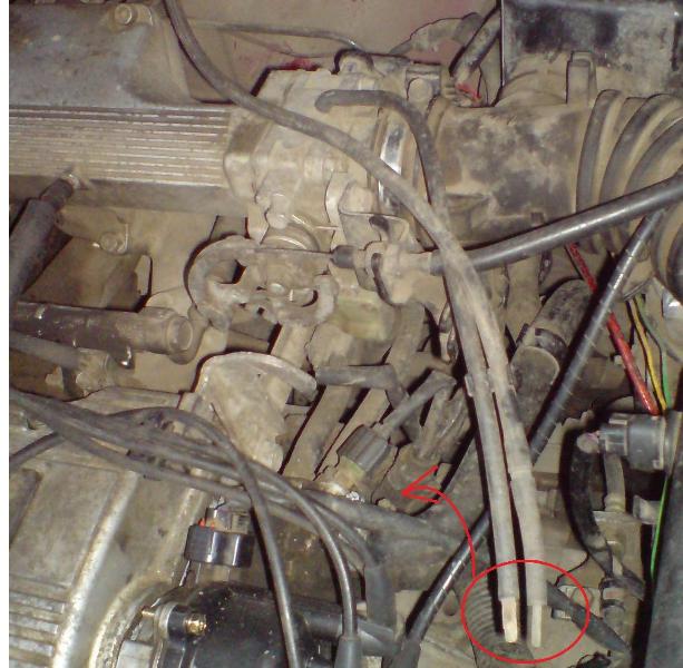

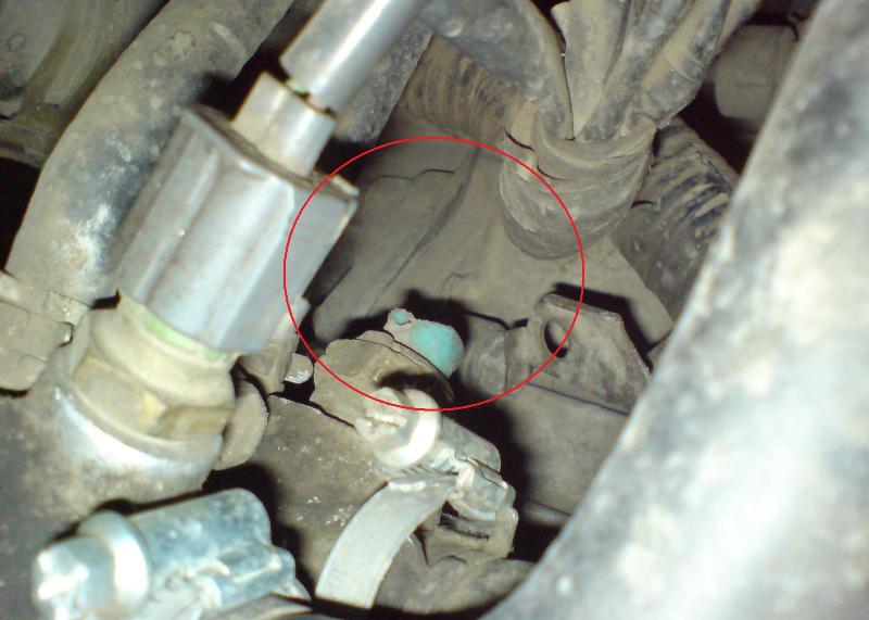

примерно месяцев так 8 назад при снятии стартера чисто "случайно" :( обломал какой то датчик (фото №1) из которого выходила две трубки, когда решил выкрутить его от туда побежал антифриз. подскажите пожалуйста мне необразованному :oops: что это и не опасно ли так ездить? И не ругайте меня пожалуйста за такую грязь под капотом)

Вопервых нужно фото делать меньше
А это датчик температуры о.ж.
нет. Это не датчик, а термопневмоклапан, который при определенной температуре открывается и пропускает пары бензина от адсорбера в ДЗ.
Поидее, летом у тебя в баке должно быть избыточное давление, больше, чем до поломки.

а из-за этого может увеличиться расход топлива? а то я смотрю он у меня прилично увеличился.
