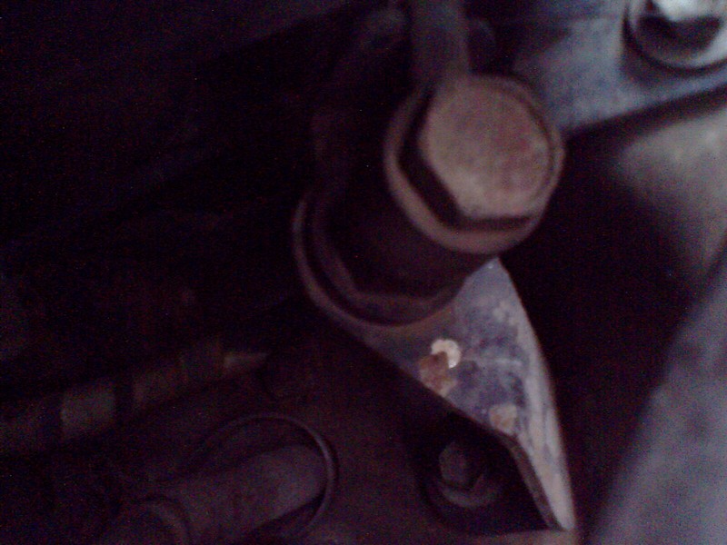

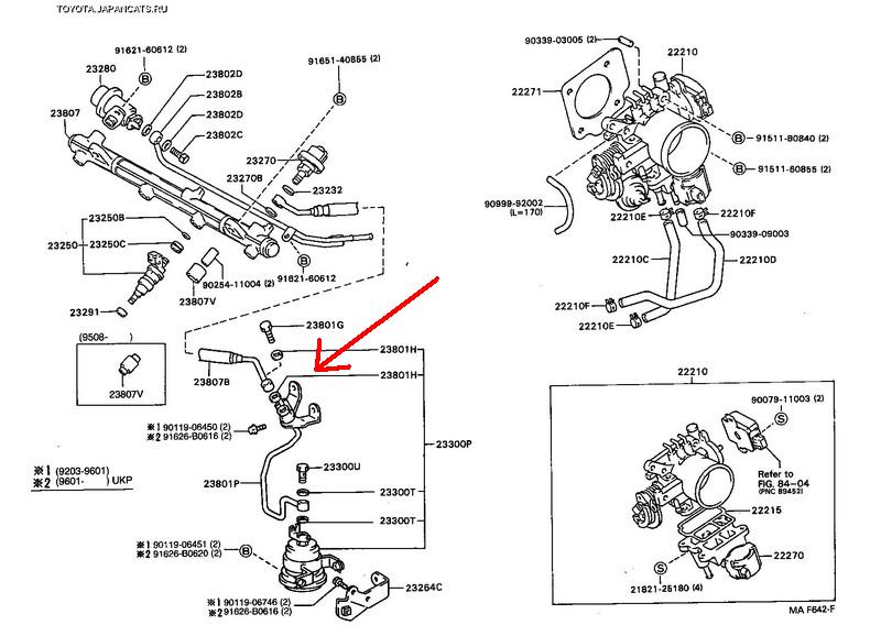

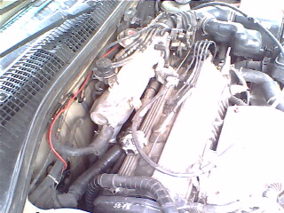

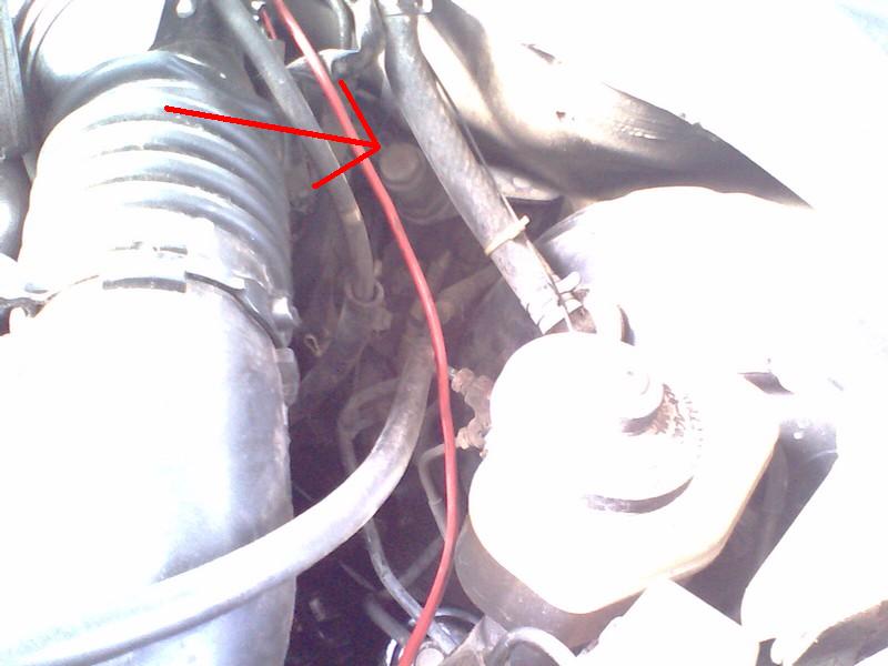

у кого 3s-fe отзовитесь, кто уже чистил винсом, немного мрачновато получается добраться до рампы, возможно есть альтернативные места подключения? у меня после фильтра и до рампы есть еще одно соединение, прикручено к кузову, но там нужен штуцер как бы "папа" а не "мама" который по начальной идее сего приспособления подключается к рампе.
И еще с обраткой вопрос, где она находится на 3s-fe?
все купил, приспособу взял, а вот как полез, а рампа так далеко сидит на этих моторчиках, что "порадовался" за конструкторов :x
Комментарий к файлу: крепление топливного провода после фильтра перед рампой
1.jpg [ 43.63 KIB | Просмотров: 31656 ]
2.jpg [ 104.09 KIB | Просмотров: 31656 ]
Комментарий к файлу: тыкните где искать обратку
3.jpg [ 36 KIB | Просмотров: 31656 ]
СообщениеДобавлено: 21 окт 2009, 16:07
вот может так будет нагляднее понятно, немного другая конструкция нежели на 1,6 моторах.
вот в этом узле подключиться бы как-то?

Я делал чистку винсом при замене топливного фильтра.Там штуцер подходящий. А по поводу обратки, пройдись от рампы по трубочке ( или шланг- не помню) но выходит вдоль рампы под БДЗ и на моторном щите есть соединение.

все, нашел вариант и сегодня его воплотил :D
подключился именно в месте соединения топлипровода на отрезке между фильтром и рампой, сняв штуцер и через доп.штуцер подал через него в систему промывку, и обратка нашлась тут же рядышком, на кузове есть ее петля, и соединение шланг - трубка, так что получилось все в одном месте, только немного по другому соединил всю эту маму :)
об ощущениях пока что стала намного меньше загораться лампа эконометра, а обороты ХХ в районе 580-600 стоят, возможно надо покататься чтобы мозги перестроились... (клему сбрасывал, подождемсссссс)
