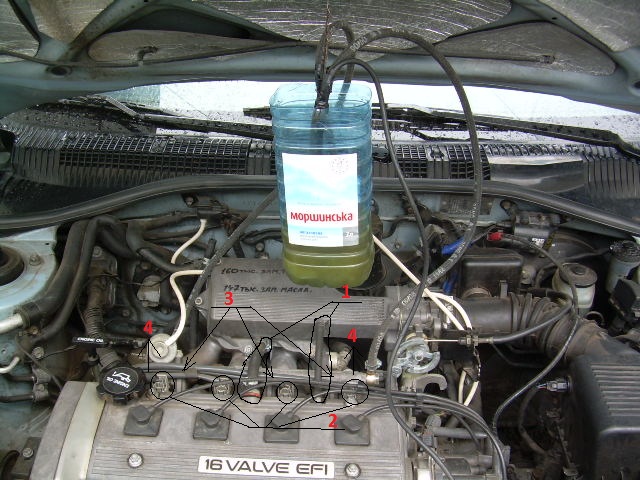

СообщениеДобавлено: 09 мар 2010, 09:38
1) снимаем вот эти шланги с крышки (с другой стороны мона оставить)
2) снимаем штекера с форсунок
3) откручиваем три болта (када обратно собираем не прикладываем много сили мона скрутить голову резьбе, она в алюминии все таки)
4) тянем в направлении стрелок рампу и видим в итоге висящие на резинках уплотнения форсунки
5) меняем ту которая нуна
6) собираем в обратном порядке
при сборке следим за резинками форсунок которые в головку входит (они должны стать правильно, - т.е. в пазик)
Вроде все

тааак.
распечатаю картинку и буду по ней делать.
огромное спасибо.

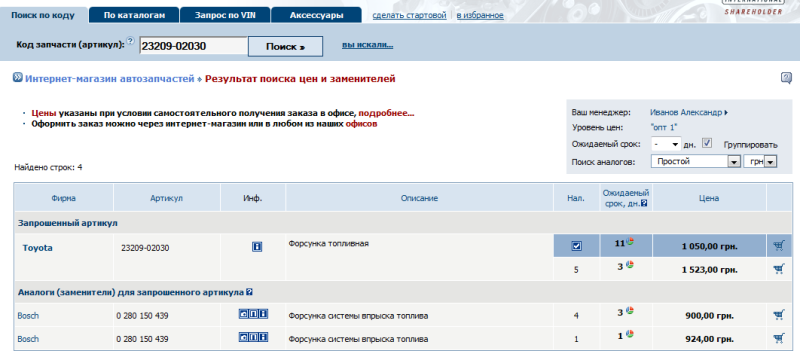

СообщениеДобавлено: 09 мар 2010, 14:58
Сообщений: 327
номер нашел.
но разбег в цене ...
что лучше брать: родную toyota или bosch???

СообщениеДобавлено: 09 мар 2010, 15:28
Kochevnik писал(а):
номер нашел.
лучше БУ дензо :!:

СообщениеДобавлено: 09 мар 2010, 16:11
Kochevnik писал(а):
да хде ж я столько денег за раз возьму???
б/у стоит 20 баксов.

спс за инфу. попробую завтра узнать, если не получится с б\у
а где, имеешь ввиду на разборке?
гарантия, что он не накроется медным тазиком?
СообщениеДобавлено: 09 мар 2010, 16:26
а где гарантия что остальные твои форсунки будут работать с такой же производительностью как новая? прийдется мыть полюбому и мерять производительность.
СообщениеДобавлено: 09 мар 2010, 16:27
20 бакинских стоят не такие, такие как Kochevnikу нада стоят 150 - комплект и то не везде есть, а ваще цена до 50 за шт. доходит.
