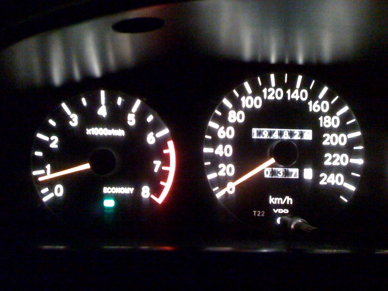

СообщениеДобавлено: 04 дек 2009, 19:41
А вот оно как стрелочка ща стоит....
Кста подсветку делал лампами БлюВижн от Пхиллипса)) тож ниче вышло.
XX.jpg [ 133.54 KIB | Просмотров: 28521 ]
