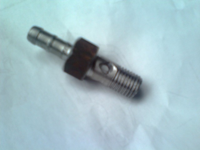

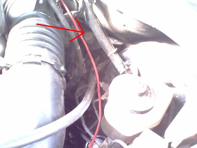

Ребят, я правильно понял, на 3S-FE для чистки форсунок коннектимся сюда
с помощью такого переходника
на переходник на ершик натягиваем шланг, шланг через жигулевский топливный фильтр приходит к ВАЗовскому бензонасосу.
А к обратке где на 3s-fe подключиться?
Если можно с фото, а то я там в дебрях пытался понять, но ничего не видно из-за того что движек завален назад.
СообщениеДобавлено: 03 ноя 2010, 20:57
место правильное а штуцер не совсем тот.
вот такой надо, чтобы вкрутить его вместо этого болта в топливную систему.
обратка если память не изменяет на инжекторе с другой стороны, посмотри по шлангам, он подходит к подаче и параллельно рядышком потом уходит вниз и назад к баку.
хотя может и такой штуцер может подойти, только уже в него наверное надо будет подачу на инжектор с болтом вкрутить, но я делал со своим вариантом.

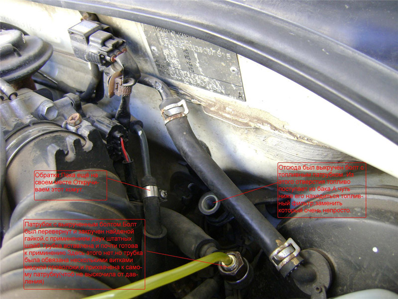

СообщениеДобавлено: 07 ноя 2010, 10:08
Вот нашел на ру форуме, где обратку брать на 3S-FE.
3_273.jpg [ 186.47 KIB | Просмотров: 36520 ]

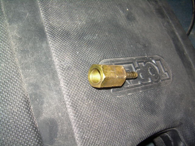

СообщениеДобавлено: 08 ноя 2010, 01:21
Дело в том что я сам болт вкручиваю в свой переходник,а куда ты вкручеваеш свой переходник я не пойму?
Или ты на него накручиваеш гайку?
То в принцепи те же яйца только в профель,к тому же надо ещё и гайку!
