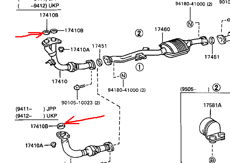

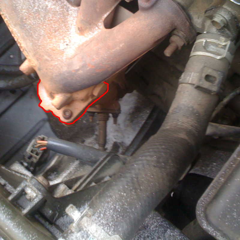

я так розумію ми зараз не про ту прокладку думаєм, у мене пускає у цьому місці:
Безымянный4.png [ 1.55 MIB | Просмотров: 42828 ]
 Заголовок сообщения: Re: Лямбда зонд
СообщениеДобавлено: 21 фев 2012, 20:42
Серый73 подібні симптоми бувають при поганих свічках запалювання.
zagariya_oleg якраз про ту, в тебе там прокладка у вигляді кільця стоїть.
СообщениеДобавлено: 21 фев 2012, 23:08
Сообщений: 98
Откуда: Черновцы Украина
авто: CARINA E
Тепер зрозуміло!!!дякую
СообщениеДобавлено: 22 фев 2012, 00:01
Разговор шел об этих колечках.
