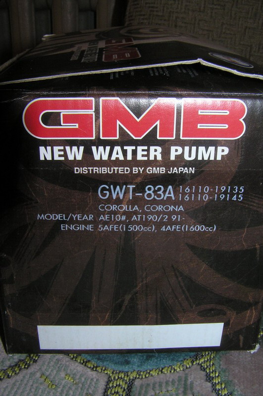

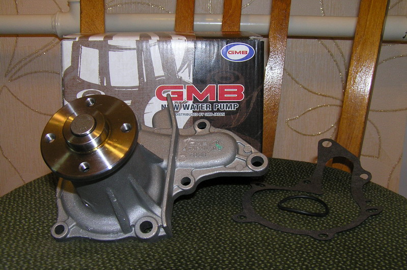

купил помпу GMB GWT-83A за 240грн (30$)
всем спасибо :)

СообщениеДобавлено: 13 дек 2009, 18:52
всем спасибо :)
где купил?
СообщениеДобавлено: 13 дек 2009, 19:27
Сообщений: 256
где купил?
на "яме" в павильоне №719
СообщениеДобавлено: 14 дек 2009, 00:20
Сообщений: 147
авто: Toyota Corolla
класс..на мою малышку тож подходит :D меня предкпреждали,что желательно поменять в скором времени....
Ну это аналог,если я правильно понял... а никто не интерисовался оригиналом?

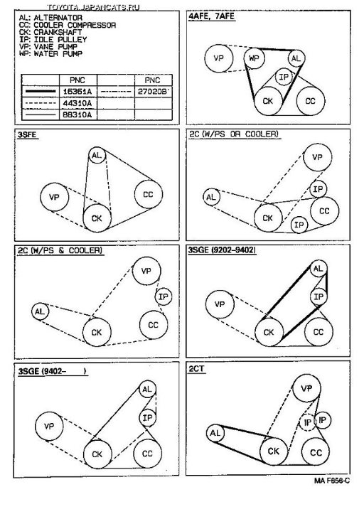

Из собственного опыта советую менять помпу в месте с ремнями.
Спасибо, завтра на месте посмотрим, что там с ремнями. :-)
Ксюша
 Заголовок сообщения: Re: Помпа
СообщениеДобавлено: 19 окт 2011, 18:23
Виха имеет ввиду ремень грм, так как помпа на 2хлитровых им и приводится в движение, на 4а-фе не так, так что тебе ремнями можно не заморачиваться, разве что поменять по желанию ремень который помпу вращает.
СообщениеДобавлено: 19 окт 2011, 18:34
Впевнений?
Ксюша ремінь ГРМ коли мінявся?
СообщениеДобавлено: 19 окт 2011, 18:50
Впевнений?
Уверен.
В чем я не прав?
СообщениеДобавлено: 19 окт 2011, 18:59
Та ні, ти правий, то я щось завтикав :oops: .
СообщениеДобавлено: 19 окт 2011, 19:00
в помощь.
