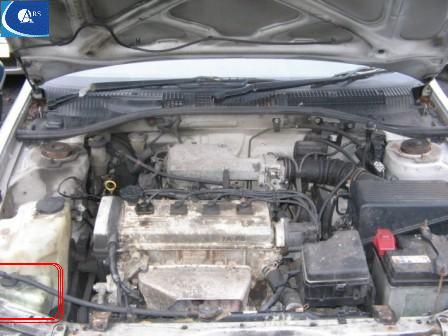

СообщениеДобавлено: 07 дек 2009, 20:23
Чтот не пойму а какова задача вот этого расширительного бачка ?? почему избыток давления не выдавливает туда антифриз? Изза крышки?
50516_2[1].jpg [ 28.5 KIB | Просмотров: 31563 ]
СообщениеДобавлено: 07 дек 2009, 20:30
Сообщений: 308
Бачок выполняет функцию раширителя! Когда давление превышает нормально заданое крышкой радиатора, то ох.ж. выдавливается в этот самый бачок! Когда жидкость остывает, то система начинает вакуумироваться, и то что было лишнее при расширение, плавно всасывается обратно в систему, чтобы ее заполнить. Читайте литературу господа!
если у тебя на холодный и на горячий мотор одинаковый уровень ОЖ в бачке, значит:
1. в моторе тебя отсутствует антифриз или не достаточное количество.
2. крышка радиатора не работает. если не менял ее, лучше поменять, но на оригинал, из за нее часто радиатор лопается.
СообщениеДобавлено: 07 дек 2009, 22:09
да , но почему тогда у Ganer_а рванул радиатор? - поднялось давление - почему излишек жидкости не повалил в бачек ?
СообщениеДобавлено: 07 дек 2009, 22:16
клапан крышки не сработал, по причине закоксованности ржавчина и т.д.
