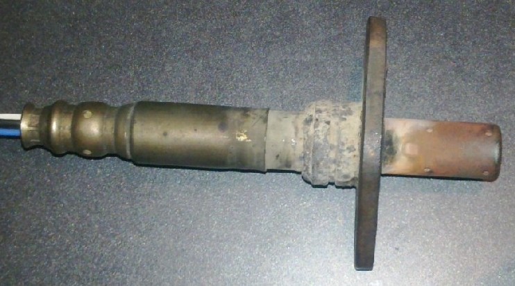

Итак, с двиглом вроде как разобрался, и уже прикупил себе пресловутый датчик качества бедной смеси, б,у. Судя по внешнему виду, мне повезло - это не обычная лямбда, а как раз то что надо (фотки добавлю завтра). Надеюсь, будет работать... Теперь новый вопрос-есть ли у меня катализатор? Потому как честно говоря не знаю как он длолжен выглядеть и чем он внешне оличается от резонатора.
Катализатор идет уже после датчика обедненки, на дне машины небольшой баченок такой типа как бочка глушителя только намного меньше, он примерно под ручкой коробки передач находится, короче это своеобразный фильтр и нужен в принципе только для того что бы меньше загрязнять окр. среду!!! За сколько купил датчик если не секрет??? Я тоже недавно менял, ох и намучались же мы пока его открутили, вернее в конечном этоге турбинкой спилить пришлось гайки т.к. открутить было просто не реально!

Датчик купил за 200 грн. Вот фото.
Если не заработает, будет для экспериментов. Поэтому и спрашивал - какое сопротивление подогрева оного датчика должно быть?

по пробуй может заработает. Если да то по чисти его. Я свой чистил с помощью зубной щетки и туалетного утенка.

Датчик поставил, но 21 ошибка осталась... Хотя сначала мигал "чек" часто, потом задумался, и опять намигал 21.
Разницы в расходе и динамике нет - машина по прежнему тупая.
На старом датчике обнаружил маркировку 89463-20050, то есть он бедный и оригинальный (Тойота написано).
Сейчас хочу выкинуть катализатор, и наверное "заколхозю" себе датчик с Таза - Бош 0-258-006-537.

На ТАЗы никогда не ставился датчик обедненки, там только лямды. Не трать деньги по напрасну ,уже проходили нужно искать именно обедненку если не новую то б\у но рабочую хотябы на время дабы убедится что это именно она :!:
