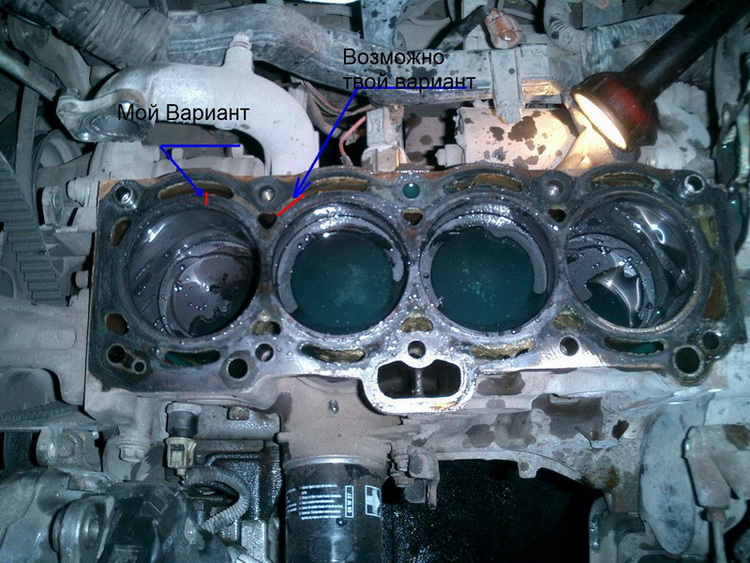

У меня такая проблема .В антифризе была эмульсия,я думал что залита "стоп течь" механик сказал что масло,пробита прокладка , сделал,поменял все прокладки ,шлифонули голову ,клапана тоже,ремень ГРМ. ПРОМЫВАЛ СИСТЕМУ ОХОЛОЖДЕНИЯ от эмульсии ,все вроде бы хорошо ,но механик сказал что всю не вымоется сразу, а постепенно,через три недели приехал к нему чтобы пормыть еще раз слилиО.Ж. а масляной эмульсии так как до промывки ,радиатор забитый даже не греется,короче я в шоке.механик говорит что может трещина в блоке или головке.ПОМОГИТЕ СОВЕТОМ что делать?И можно в Одессе блок или голову (еще не знаю точно), купить на разборке .И сколько по деньгам соорентируйте примерно.А может двигатель дешевле выйдет? ВСЕМ ЗАРАНЕЕ СПАСИБО.
100% это блок! :( Я вам даже покажу где это возможно!!!! :( У меня тоже самое было только полость охлождения и камеры сгорания!

А эту трещину можно увидеть не вооруженным глазом? А если в середине блока как узнать?

Это что Я показал на фото, можно увидеть если немного почистить поверхность. А вот если внетри то надо снимать блок и все что на нем и опресовывать под давлением не меньше 7bar!

на скока я знаю самое слабое место в тойотовских блоках это между 2 и 3 цилиндром....
в других местах я чесно не видел чтоб блоки лопали....

Сегодня отогнал машину к мастеру ,будет разбирать ,сначала голову отвезет на опрессовку,а если голова в норме,то уже будет блок снимать и везти .Он говорит что голову можно заварить если пробита.
Я хочу точно узнать что с мотором ,а потом уже думать что делать,мотор конечно неочень хотелось бы менять,а то попадется г...о, с моим счастьем.
