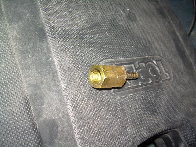

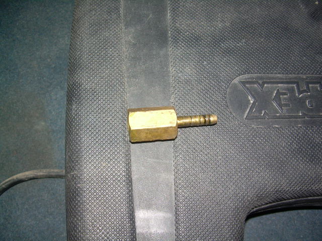

 Заголовок сообщения: Чстка инжектора
СообщениеДобавлено: 05 авг 2010, 19:44
poker12 писал(а):
Зачем столько мучений?подключиться к топ.рампе 4A-FE,7A-FE можно при помощи камазавского штуцера он подходит Very Happy
На 2 литра надо вытачивать переходник.
Дык и мучения были потому, что 3s-fe и есть 2 литра
:lol:
Вот переходник для двух литровых.
DSCN0607.JPG [ 113.84 KIB | Просмотров: 27888 ]
DSCN0608.JPG [ 113.95 KIB | Просмотров: 27888 ]
СообщениеДобавлено: 05 авг 2010, 19:48
это самодельный переходник?
СообщениеДобавлено: 05 авг 2010, 19:57
Да,и очень ценная вещь :D
