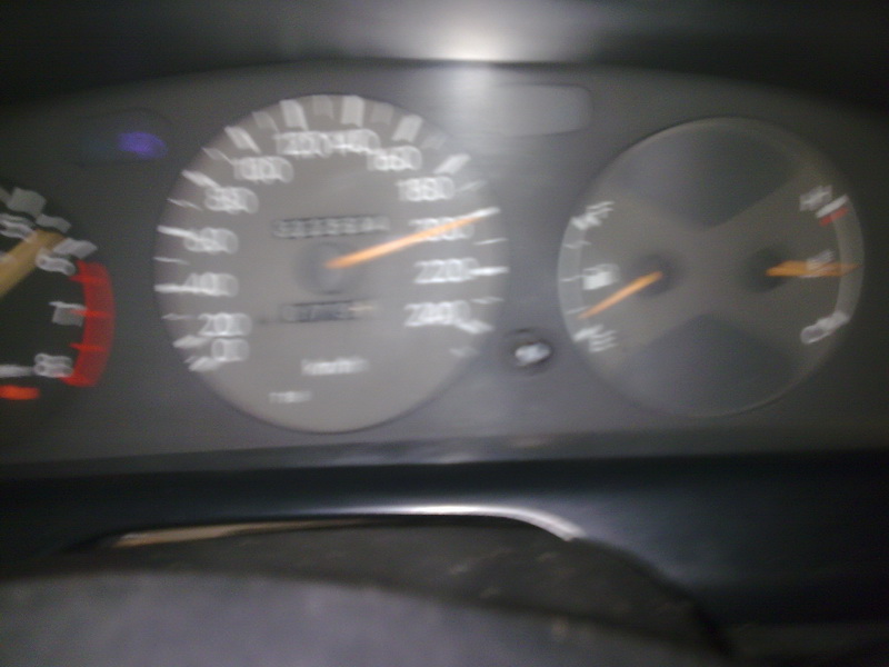

СообщениеДобавлено: 04 дек 2009, 23:45
Руслану ОГРОМНОЕ спасибо :!: :!: :!: Почистил ижектор на 100% Каринку просто не узнать (1-я и 2-я с пробуксовкой , прижимает к седушке на всех передачах :shock: :D представляю себе как будет ехать 2.0 после прочистки) по трасе дал под хвост (207-208км/ч :shock: не ожидал)
Комментарий к файлу: телефон упал и не смог сфоткать позже
200км.ч.jpg [ 103.36 KIB | Просмотров: 29053 ]

а бензина так мало мало осталось.. :D :D
не пацаны не зря спидометр у нас оцифрован до 250 .. надо дожать :twisted:
СообщениеДобавлено: 05 дек 2009, 00:10
BeckS, это так кажется или стрелка температуры чуть опустилась?
СообщениеДобавлено: 05 дек 2009, 00:17
BeckS не гони лошадей,нам не куда больше тогопиться :wink:
СообщениеДобавлено: 05 дек 2009, 00:32
На скоростях за сотню, набегающий поток воздуха охлаждает радиатор сильнее чем обычно и стрелочка немного опускается
