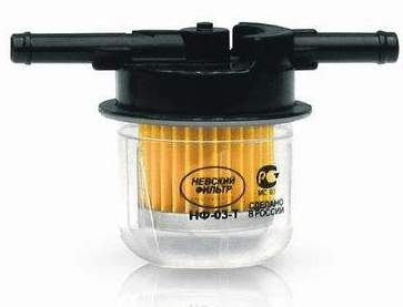

СообщениеДобавлено: 30 ноя 2009, 15:04
фильтр жиговский брать такой ?
.JPG
.JPG [ 9.47 KIB | Просмотров: 34330 ]
СообщениеДобавлено: 30 ноя 2009, 15:17
miha писал(а):
Red писал(а):
Svoiak писал(а):
Red писал(а):
А что, свечи засыраются во-время чистки? Т.е. та грязь что растворяется оседает на свечах? Я правильно понял?
Тогда зачем топливный фильтр? Он ведь стоит перед топливной рамкой, и никакие шлаки до и после чистки в него не попадают.
Или я ошибаюсь?
Там в само это приспособление ставиться фильтр для каждой чистки индивидуально.P.S. Я как понял для страховки (ну типо от всяких там тяжелых частиц и т.д. и т.п.). :lol:
Ну если так - тогда понятно. Изначально в схеме очистителя даного фильтра не было. Его перед бензонасосом ставить? Были случаи, что в банках Винс был мусор?
ставиться он для того что когда винс проходит по топливное рейке, обраткой возвращаться в емкость, а там уже мусор с топливное рейки
Понятно. Тогда большой разницы нет где он будет стоять - перед насосом, после него, или на самой обратке.
СообщениеДобавлено: 30 ноя 2009, 15:19
Red писал(а):
miha писал(а):
Red писал(а):
Svoiak писал(а):
Или я ошибаюсь?
НЕТ ТОЛЬКО ПОСЛЕ НАСОСА ,думаем меньше соображаем БОЛЬШЕ

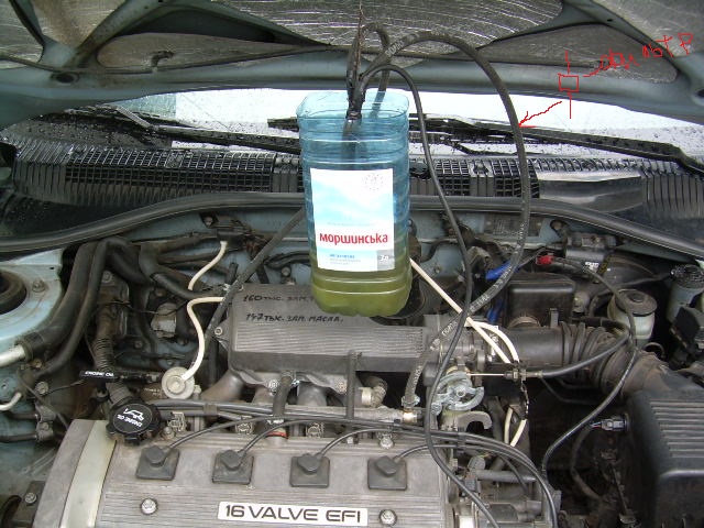

Не люблю повторяться :twisted: :twisted: :twisted:
dscn1298_225.jpg [ 165 KIB | Просмотров: 34317 ]

Я не тупой я упрямый (с)
После насоса - это самый плохой вариант!
Получается грязный винс, который пришел с обратки разбавляется с чистым втягивается бензонасосом (загрязняя бензонасос) и только после этого проходит через фильтр. Намного логичнее поставить его уже на шланг обратки. Таким образом в банку вернется уже профильтрованый винс.
СообщениеДобавлено: 30 ноя 2009, 15:37
Делай как хочеш,я создал полную копию топливной ситемы как положено,1.ёмкость с топливом 2.насос 3.филтр!,и не придумывай велосипед!!!
