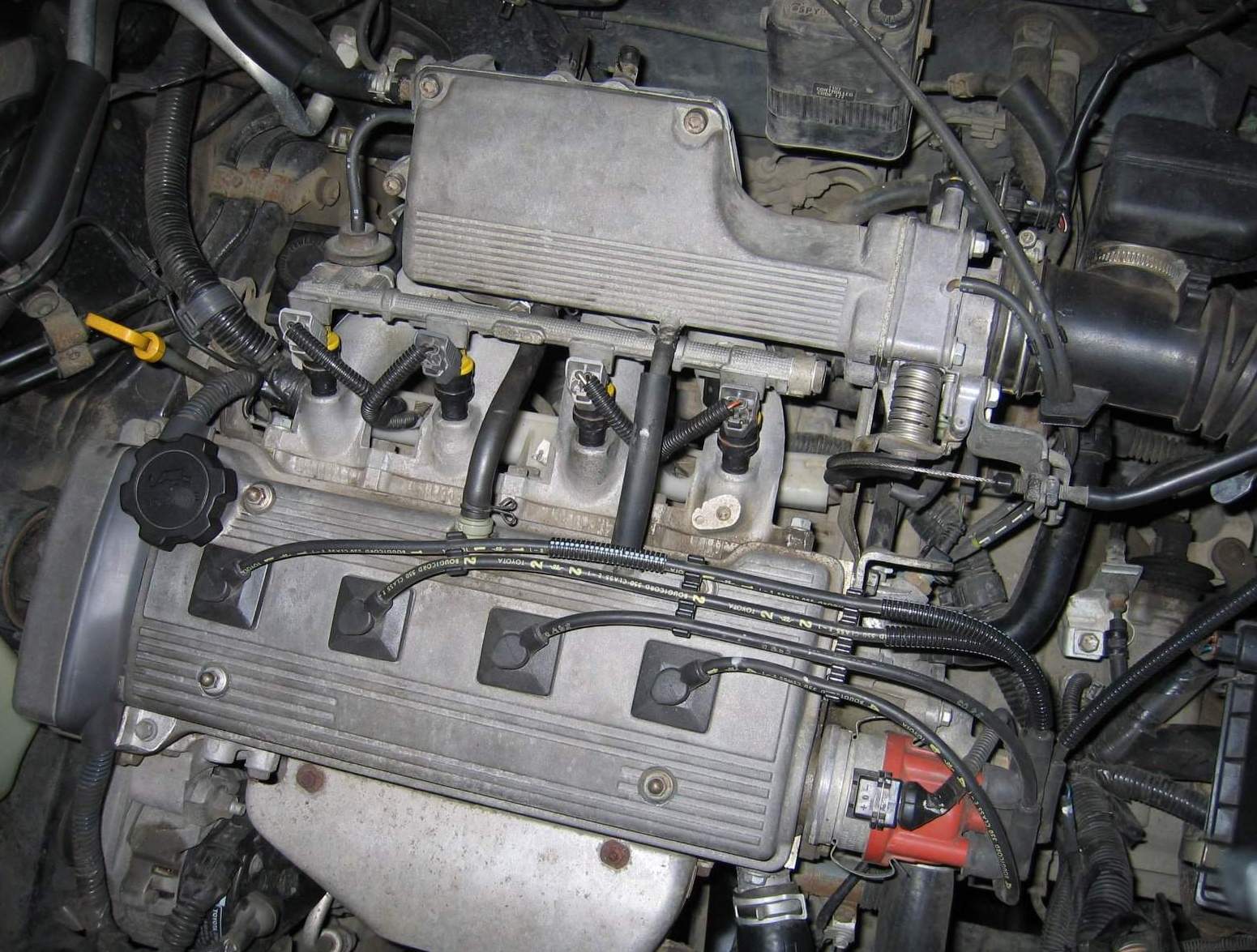

Камрады ! ктото на фотке двигла 1,6 лб может указать где он . Жор масла есть почти пол уровня за 3тык

Между второй и третьей форсункой идет трубочка, там где трубочка входит в клапаннуй крышку видно серого цвета клапан, на нем еще видно цифру "3". Этои есть этот клапан, вытаскивается просто, взял и вытащил:)
На фото мотор не ЛБ.
