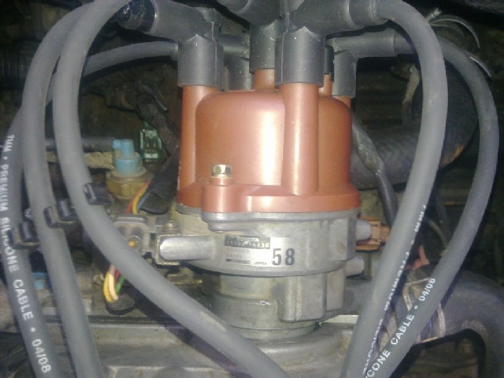

Датчик у меня точно один.

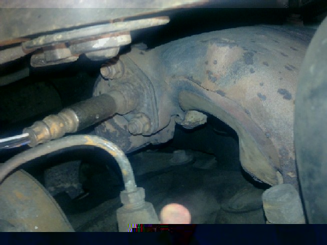

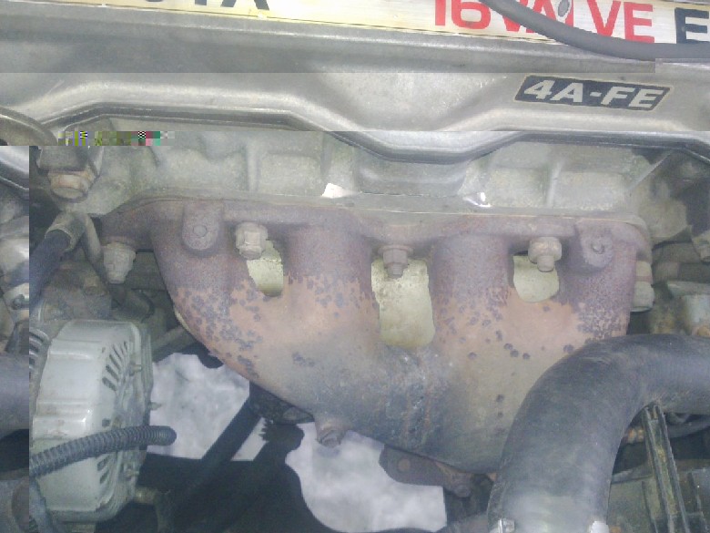

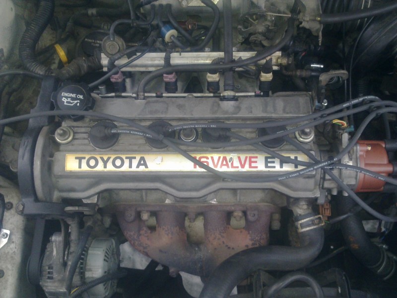

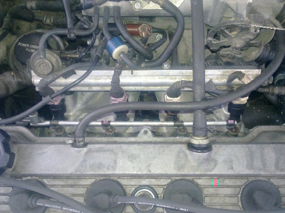

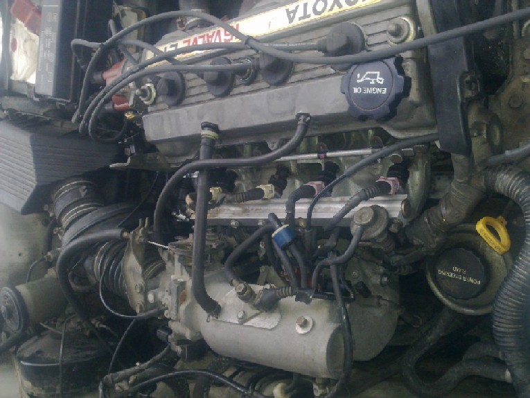

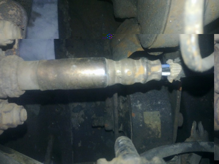

Добавляю фото...
1.jpg [ 73.51 KIB | Просмотров: 42903 ]
2.jpg [ 107.3 KIB | Просмотров: 42903 ]
4.jpg [ 64.65 KIB | Просмотров: 42903 ]
5.jpg [ 104 KIB | Просмотров: 42903 ]
6.jpg [ 98.58 KIB | Просмотров: 42903 ]
Фото0334.jpg [ 70.25 KIB | Просмотров: 42903 ]
Фото0336.jpg [ 82.41 KIB | Просмотров: 42903 ]

 Заголовок сообщения: Re: Что это за мотор???
СообщениеДобавлено: 17 дек 2010, 21:12
Сообщений: 243
Лен Бёрдник 100% 8)
А потом, присмотревшись повнимательней, понял что зуб не дам, все таки тягло слишком отличное от наших .
Последний раз редактировалось mityaj 17 дек 2010, 22:31, всего редактировалось 2 раз(а).

СообщениеДобавлено: 17 дек 2010, 21:42
Проверить обедненку можно по наличию клапана открывающего второй ряд впускных заслонок, находится он между 2-м и 3-м впускными каналами.

Не останавившись на достигнутом, взял и начал звонить людям, у которых такие же машины и такие же двигатели... Искал через АвтоРиа, и на втором звонке попал на адекватного драйвера (кстати, это хозяин машины, чьё фото я выложил самым первым в качестве примера). Описал ему свою проблему, он и говорит "какой такой ЛБ неЛБ??? Я свою лямбду поменял на десяточную за 200 грн, только резьбу врезал в крепление, и усё. машина прёт, бензин немножечко больше жрёт, но прёёёёт... Забудь говорит за родной Оксижен сенсор, стоит оно много очень... Вот так вот.
Если кто знает, скажите, какие должны быть показания у рабочей лямбды при холостых оборотах и при нагрузке 2500 оборотов...
П.С.
А вот что вывалил Екзист по номеру кузова... http://www.exist.ua/price.aspx?sr=107&pcode=89463-29035
То есть, в оригинале - датчик обеднённой смеси, как заменитель - кислородный датчик. Но это явно не обычный лямбда-зонд, обычный стоит 600 грн.
