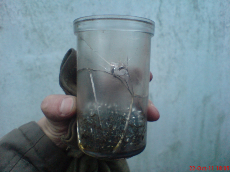

Корпус фільтра, призначений для фільтрації води, а використовувся для фільтрації гарячих парів масла, не витримав лихої долі і розтріскався :( . Поки обмотав скотчем, подивлюсь що далі буде.
DSC00957.JPG [ 294.22 KIB | Просмотров: 32844 ]
У меня на тайваньском фильтре, растрескалась верхняя крышка, стакан абсолютно целый.
Взял итальянский намного качественнее, поставлю посмотрим. Если и он не выдержит - сделаю из металла.
