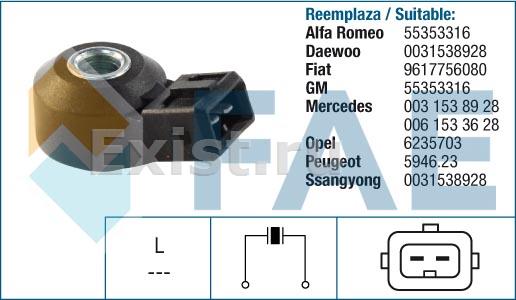

Насколько я разобрался( а посоветоваться нес кем, хотя в понедельник планирую на 7-ой. ехать)датчик крепиться болтом к блоку ( в самом датчике есть отверстие.а на блоке площадка), так вот датчика на площадке нет,а рядом свободная фишка двух контактная. Комп обнулил, завелся и поехал, примерно после 2200 об/мин, загорается чек, машина в это время тупит секунду-полторы, после чего ведет себя как обычно, глушу, завожу и все повторяется вновь, хотя если очень плавно разгоняться то можно и за сотню перевалить, чек не загорится, а можно резво на первой "зажечь" его. Так что вот так ( а мастеров по электрике в городе нет, одни понты и вы качка денег, а сделать ни чего не могут)

Упс, а разве он не так выглядит?:
Вот где я его нашел http://www.exist.ua/Parts/Default.aspx? ... =385877108
Комментарий к файлу: Fae 60161
img.jpg [ 49.95 KIB | Просмотров: 17082 ]

Я наверное где то туплю, ЧТО ДЕЛАТЬ ТО? КАКОЙ ДАТЧИК ПРАВИЛЬНЫЙ?
 Заголовок сообщения: Re: Что с "малышкой"? ПОДСКАЖИТЕ..
СообщениеДобавлено: 15 дек 2012, 18:51
Сообщений: 174
Откуда: Одесса Котовского
Надо смотреть по фишке. Первый вроде как DENSO а второй по BOSCH Первый просто вкручивается в блок, а второй на шпильку гайкой. Посмотри какая фишка.
