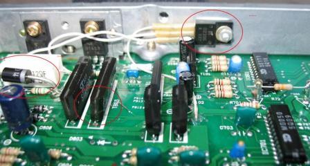

... Подарочек каринка приподнесла. Собирался ехать на майские за 800 км. Машина задергалась. Тестер показал усталость второй бензиновой форсунки (оч. много Ом). На газе, соответственно - тоже сигнал на 2-ю форсунку не проходил, поскольку форсунки бензина и газа соеденены. Не долго думая, снял клемму с горе - форсунки (синего цвета) и воткнул в клемму скрепку. Движок, работая на газе, троить перестал. И я радостно поехал во двор, готовиться к отъезду...Во дворе решил поиграться еще с запускам на газу на прямую (без бензина)...Поигрался...Теперь ЭБУ, кажется, обиделся. Теперь он стал выдавать более длительный импульс, причем наличие скрепки уже мешало ему. Без скрепки он давал команду на газовую форсунку, но такой длительностью, что смесь была переобогащенная и не сгорала. Движок злобно троил на всех режимах. Воткнутый вместо скрепки резистор на 18 Ом тоже не помогал - газовая форсунка не срабатывала. Не помогал и сброс мозгов, съемом клеммы с аккумулятора...Взялся тестером проверять проводимость на колодках, идущих к бензиновым форсам. Везде тестер показвал 423, на второй - 1057 (простите не знаю каких единиц). Разобрал ЭБУ нашел различия в микросхемах STA460C - (там их 2) - по 2 выходных контура на каждую форсунку . Один контур №2 явно отличается от соседей по проводимости...И вот вопрос: Мог ли я спалить скрепкой выходной контур №2 ЭБУ? Возможно ли соорудить навесным монтажем подобный контур из отечественных, доступных радиодеталей, или прийдется менять из-за этого контруа весь мозг? С форсункой понятно - пробороздил и-нет, понял, что они тоже смертные. Завтра поеду искать замену. А вот ЭБУ хочу отремонтировать. Очень нужна помощь, поскольку в электрике я - :аool !

Нужно ставить вопрос по другому - выходной ключ управления форсункой, только чудом мог остаться целым. А в рабочем порядке - обязан был сгореть.

Спасибо, что откликнулись! Был на разборке утром. 2 блока от 4 афе оказались японскими т.е. не для ЛБ - они и по номеру не подошли (мой номер - 89661-05050). Проблему удалось решить методом ремонта моего ЭБУ (ремонтом выходного усилителя сигнала на форсунку №2). Но все равно остался вопрос с форсункой. Я так и не смог вызвонить в Киеве форсунки (синего цвета - Бошевские для LB). Если у вас есть такие форсунки - сообщите, пожалуйста по телефону о67-пять03-68-семь-три. Сегодня вечером выезжаем как раз в сторону юга. В четверг-пятницу планируем - назад. Можем и через Черкассы проехаться. Заранее - Спасибо!!!

это не микросхема , а два транзистора в одном корпусе, причем довольно шустрые и с большим коэфициентом усиления

в место них можно подобрать че нибуть, покрайней мере в мициках в эбу подобная кака стоит и ниче ремонтируем потихоньку

Проблема с ЭБУ решилась - толковый электрик сделал новый ключ на выносном транзисторе. Все заработало. Осталось с форсункой проблему решить. Да здравствует ГБО! - Успешно проехали 1600 км с одной убитой бензиновой форсункой.
