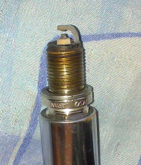

Сообщений: 48
Посмотри обязательно свечи, если не ДЕНСО, или старые то могут быть и они! У меня до замены свечей после пробега 55 тыс.км, холостые обороты работали так как хотели. На одном светофоре поднимались до 1200 и не падали, на следующем 400-450 я думал, что заглохнет! После замены свечек всё как рукой сняло!
1994г, 1,6LB!

СообщениеДобавлено: 21 мар 2012, 21:46
Свечи стоят Denso K20TT. Вот одна из них
Свеча.jpg [ 156.34 KIB | Просмотров: 32760 ]
 Заголовок сообщения: Re: Включаю свет,падают обороты.
СообщениеДобавлено: 22 мар 2012, 09:39
Сообщений: 127
Откуда: Кишинёв
Свечи конечно важно.Я откатал около 50 тыс.на бошевских свечках по цене 27 баксов за 4 шт.без проблем ни зимой ни вообще.поменял на такие же всё нормально.скажу больше что так же поменял провода ВВ,крышку трамблера и бегунок. из англии привез всё фирма.

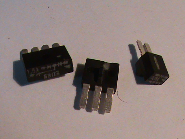

Подскажите плиз как снимать эти диоды.А то чё то ни как не пойму.
DSC00169.JPG [ 141.27 KIB | Просмотров: 32736 ]
СообщениеДобавлено: 24 мар 2012, 19:31
Там есть пластиковые направляющие, у меня они желтые, поддеваеш их и вытаскиваеш вместе с диодами.

Понял спасибо.Но понимаю что не очень удобно.

Снял я эти диоды,почистил наждаком контакты.Результат- вибрация присутствует,но не так как раньше,обороты почти не меняются что со светом что без.Провал как раньше с 800 до 550-600 исчез.Всем большое спасибо. :sps :sps :sps
