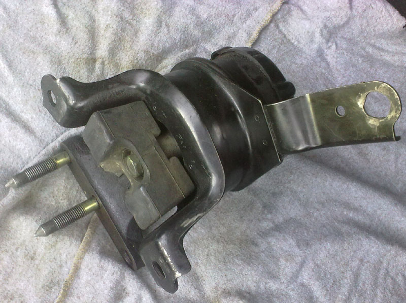

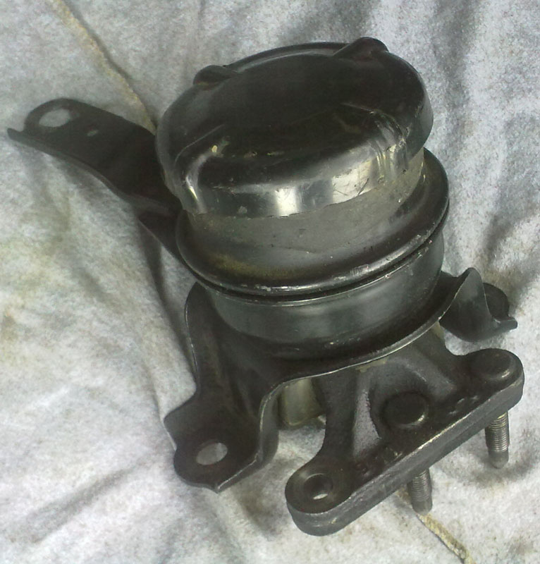

Если кому надо- могу продать переднюю подушку двигателя с 2СТ (оригинал, гелевая, 12305-64141), стояла на моей машинке, при трогании с места "клацала" по кузову, думал что порвана, заказал себе новую, а при разборке оказалось что один из трех болтов ее крепления с сорваной резьбой, болт не прочно прижимал ее к ланжерону вот она и "клацала" :-) . В любом случае лучше б\у гелевая чем тупо резиновый новый "неоригинал"
ещё есть не продал?
 Заголовок сообщения: Re: Подушки двигателя
СообщениеДобавлено: 16 мар 2012, 22:18
1230564141 это не передняя а правая, она как бы вечная
ещё есть не продал?
Нет , еще не продал, продолжаю продавать :ok
067девять27пять7два9
18032012599.jpg [ 118.44 KIB | Просмотров: 154751 ]
18032012600.jpg [ 126.57 KIB | Просмотров: 154751 ]
Toyota Carina-E 1997 2СT Liftback CT109L англичанка.

Вряд-ли Дружище, ты найдешь на разборках подушки двигателя на твой 2С, потому-что как правило, когда разбирают каринки то двигло продают в сборе со всем навесным, с подушками и\или коробкой. Я сам не раз катался по разборкам (за 1час можно объездить 7-8 японск. разборок в районе авторынка). Искал :подушки, крышки ГРМ, ваккуум трубки, трубы воздухана,- НЕТ нигде ничего! Зато по кузову- деталей немеряно!
На самом авторынке НЕоригинальные подушки можно купить -сиюминутно. Оригинал- придется заказывать там-же на авторынке либо через екзист (но на екзисте почему-то всегда дороже). Например: та-же правая подушка для 2С на Авторынке неоригинал (резиновая!)=42$ ; оригинал (гелевая Toyota 12305-64141)=65$ (ждать 1,5 мес) ; на екзисте продают тот-же оригинал=90$ (за 10 дней).
