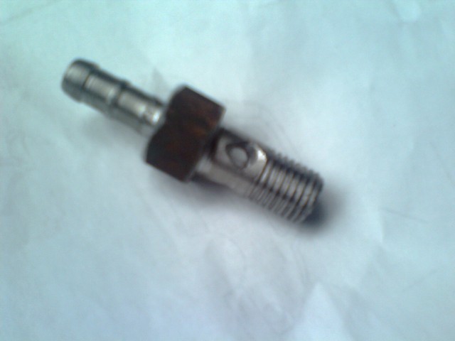

poker12 писал(а):
Зачем столько мучений?подключиться к топ.рампе 4A-FE,7A-FE можно при помощи камазавского штуцера он подходит Very Happy
На 2 литра надо вытачивать переходник.
Дык и мучения были потому, что 3s-fe и есть 2 литра
:lol:
Вот переходник для двух литровых.
кинь размерчик! и шаг резьбы! пожалуйста!
себе выточу ...
:lol:
себе выточу ...
Шаг резьбы не знаю снимал болт с топ. фильтра по нему токарь точил переходник
:lol:
себе выточу ...
Поищи где то в этой теме я выкладывал фото переходника
СообщениеДобавлено: 21 сен 2010, 21:03
Руслан, фото на 9 стр. , только что я по фото размер узнаю?
1-диаметр отверстия?
2-глубина отверстия?
3-шаг резьбы отверстия?
4-диаметр штуцера под шланг?
точить же не я буду, а токарь.. шо я ему скажу.. на фотку- лепи сам шо хочешь)))
:D :D :D :D :D
:lol:
себе выточу ...
спроси у SEREGA у него тоже есть переходник, делал ему по образцу болта топливной
Комментарий к файлу: я делал чистку вот таким, размер как у болта в топливной, сними померяй
wtycer.jpg [ 33.21 KIB | Просмотров: 30492 ]
Комментарий к файлу: вот он - болт
1.jpg [ 43.63 KIB | Просмотров: 30491 ]
СообщениеДобавлено: 21 сен 2010, 21:33
:D :D :D :D :D
Возьми выкрути болт с топ.фильтра и покажи вот эту кака.
Я же сумел объяснить токарю что я хочу!
dscn0608_972.jpg [ 113.95 KIB | Просмотров: 30487 ]
СообщениеДобавлено: 22 сен 2010, 08:03
отличия между этими двумя вариантами на сколько я вижу, что Руслан болт выкручивает и с верхним трубопроводом вкручивает в этот штуцер, а в моем случае, просто выкручиваешь болт, и на его место вкручиваешь штуцер :lol:
:lol:
себе выточу ...
Шаг резьбі 1,25. точно скажу вечером

Я тоже почистил , а то на холодную при нажатии на газ аж задыхалась. Сейчас ГУТ!
1. Чистил , этим ( 75 гр)
2. Использовал ; а) бензонасос (Словакия для тазов 180гр.)
б) патрубок от КАМаЗа и бензиновый фильтр
в) крепится к рампе форсунок родным болтом (взял два новых медных колечка на 14 )
г) и в перед за работу , пол часа делов и готово
Извините за качество фоток делал мобильным на работе в гараже.

Andriy писал(а):
Нормальні фотки, все видно.
Питання: цей штуцер від Камаза, де він там стоїть, як в магазині за ним питати?
Скажи надо штуцер на топливные шланги, от КамАЗа!
и там же возьми медные шайбы (4 шт) 2 поставишь 2 на всяк случай.
+ желательно 2 фильтра тонкой очистки один на подачу один на обрату ( фильтра стоят 5 грн)
