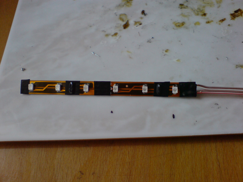

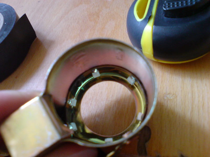

Решил сделать подсветку воздуханов и прикуривателя. По поводу прикуривателя руководствовался топиком "Подсветка как в Lexus" и работой Mr_Nuke (российский форум).
Использовалась лента с 3мя СМД диодами.

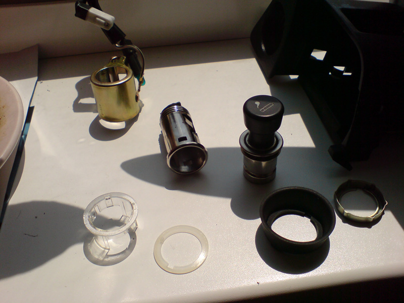

Прекуриватель:
Сначала вытащил пепельницу, затем вытащил весь этот блок (слева одна клипса и справа 2 защелки). Полностью разобрал прекуриватель, Открутил жестяную гайку которая крепит защитный кожух, снял кожух, снял световодную пластину (сидит на 2х защелках), снял рассеивающее кольцо. Помыл все и почистил. Спаял 2 модуля и поместил их в защитный кожух. Места там валом. Отрезал родную лампу и запитался от нее.

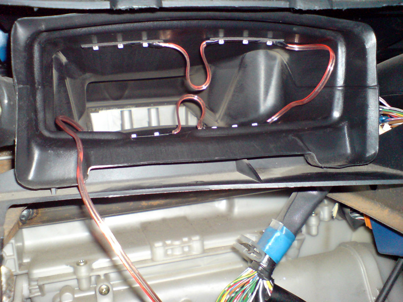

Воздуханы:
Снял переднюю рамку, спаял 4 модуля. Модули клеил в глубине воздухана (в самом пластиковом патрубке) на двух сторонний скотч. Провод питания пустил за блоком печки к прикуривателю. Подключался к тем контактам в клемнике которые идут на подсветку прикуривателя (в клемнике 4 контакта: 2 на подсветку и 2 на прикуриватель).
Есть оригинальная задумка по поводу кулисы КПП - если все выйдет то выложу отчет.
Комментарий к файлу: установка модулей в воздуханы
DSC01585.JPG [ 220.79 KIB | Просмотров: 41898 ]
Комментарий к файлу: установка модулей в защитный кожух прикуривателя
DSC01583.JPG [ 157.25 KIB | Просмотров: 41898 ]
Комментарий к файлу: модули в прикуриватель
DSC01582.JPG [ 124.54 KIB | Просмотров: 41898 ]
Комментарий к файлу: разобранный прикуриватель
DSC01581.JPG [ 141.72 KIB | Просмотров: 41898 ]

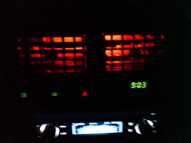

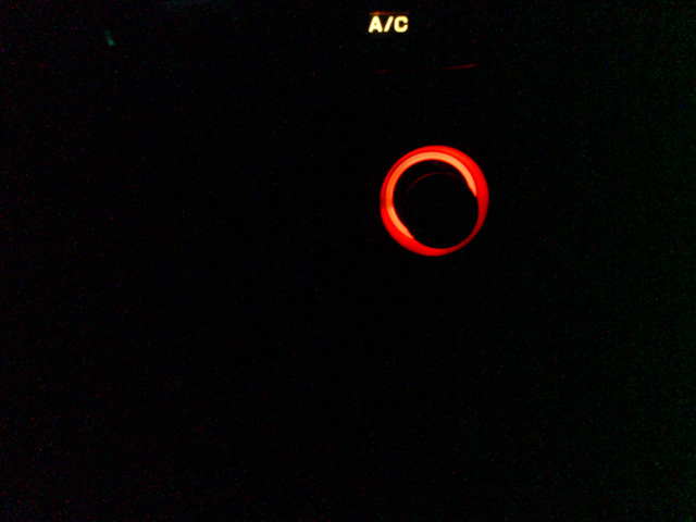

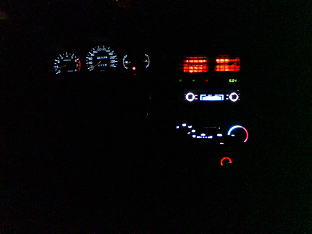

Результат
Комментарий к файлу: Общий вид
DSC01587.JPG [ 112.89 KIB | Просмотров: 41896 ]
DSC01591.JPG [ 101.94 KIB | Просмотров: 41896 ]
Комментарий к файлу: Воздуханы
DSC01589.JPG [ 118.37 KIB | Просмотров: 41896 ]
Комментарий к файлу: Открытый прикуриватель
DSC01593.JPG [ 84.12 KIB | Просмотров: 41896 ]
Комментарий к файлу: Закрытый прикуриватель
DSC01590.JPG [ 87.34 KIB | Просмотров: 41896 ]

А ночью не мешает печка???

СообщениеДобавлено: 25 май 2009, 08:25
неа не мешает.... это на фотке так ярко - в реале свет очень рассеяный
