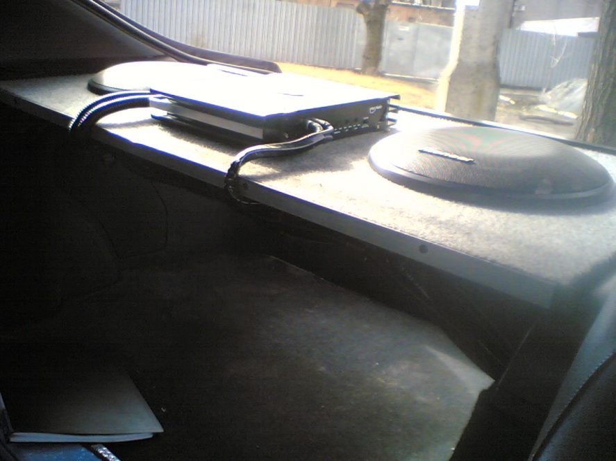

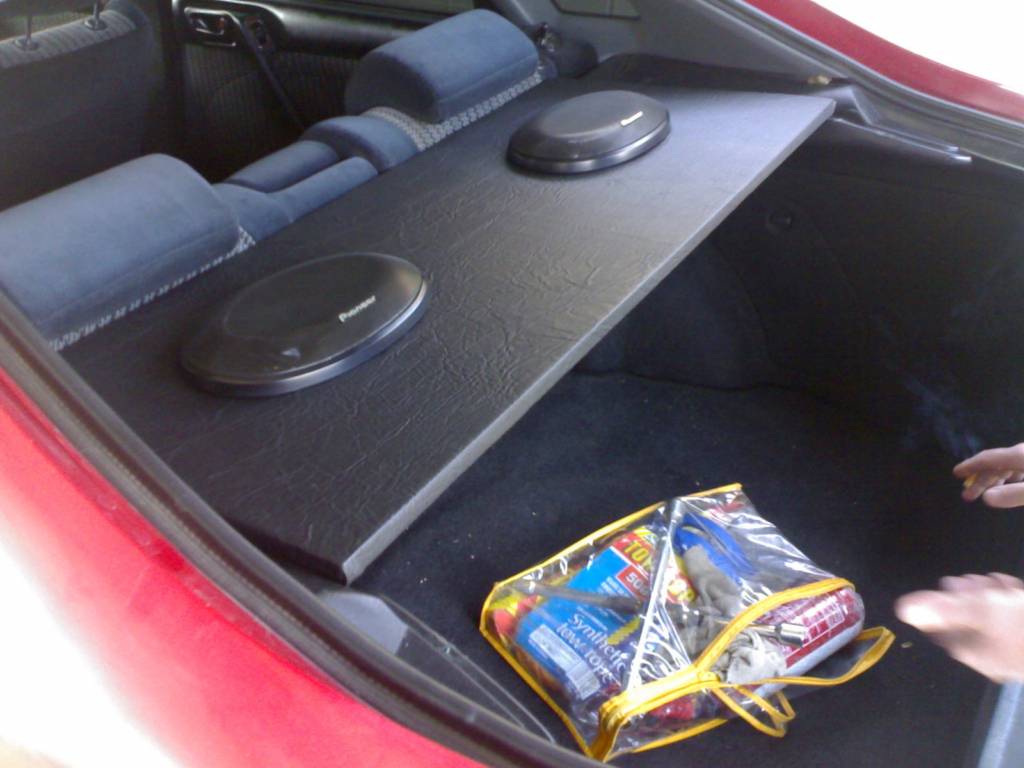

Вот как я решил проблему...
S4020028.JPG [237.94 KIB]
S4020030.JPG [238.87 KIB]
Image(456).jpg [124.85 KIB]
Image(450).jpg [120.03 KIB]
СообщениеДобавлено: 22 фев 2008, 21:10
Кирилл
вот точно так же я и задумал, а как ты крепления сделал, она сьемная у тебя?можешь фотки креплений выложить?
СообщениеДобавлено: 22 фев 2008, 22:22
Зачетная полочка, а про крепления действительно надо по подробнее
СообщениеДобавлено: 22 фев 2008, 22:31
Впринципе она была съемная пока два уся не прикрутил :roll: . Крепил на обычные дверные щеколды, за пол года ни разу не брякнуло :) . Завтра попробую сфоткать крепление

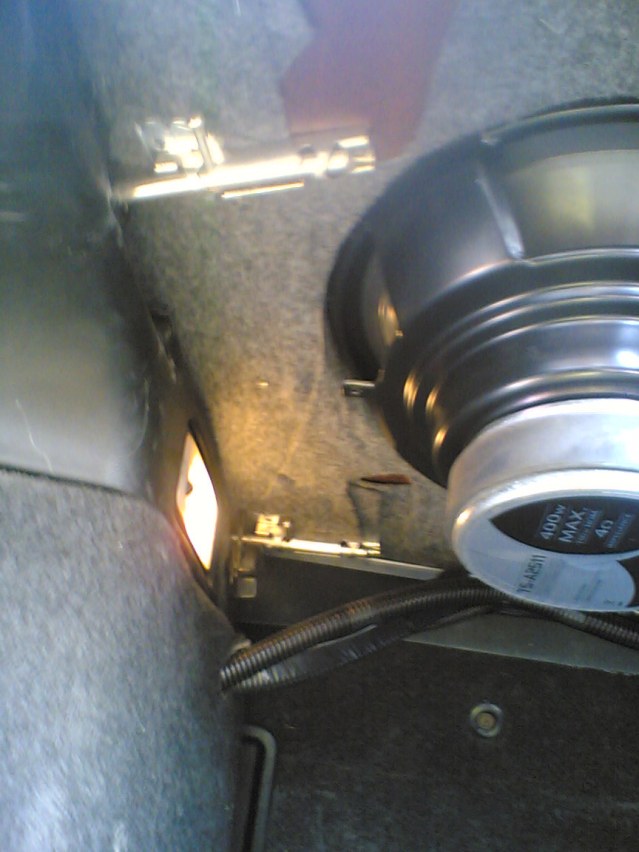

СообщениеДобавлено: 25 фев 2008, 15:59
Вот как я крепил :roll:
Image(516).jpg [83.48 KIB]
Image(517).jpg [95.35 KIB]
Image(518).jpg [142.37 KIB]

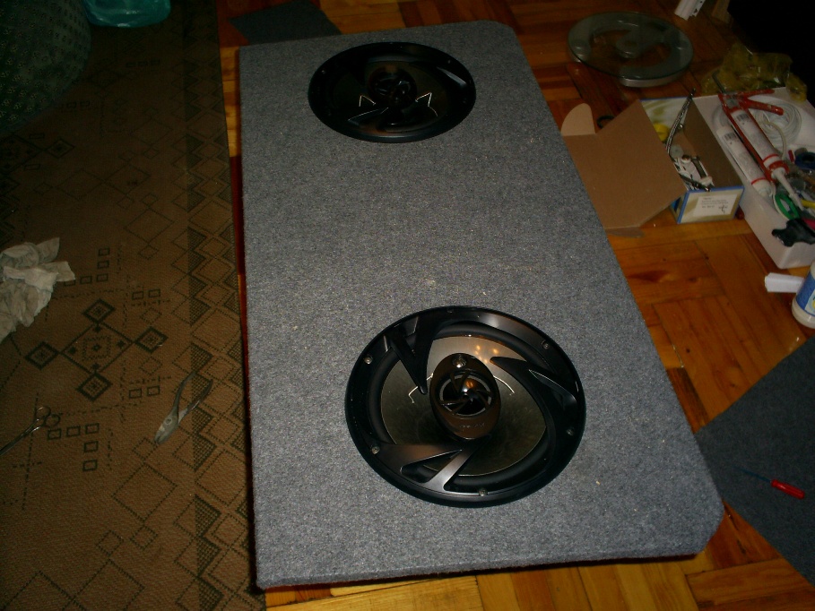

СообщениеДобавлено: 29 фев 2008, 20:32
Сделал себе полку, как обещал, вылаживаю фотки. Под руку попалась фанера 15мм, обрезал под размер электролобзиком, вырезал дырки под овалы, крепления выдрал со старой полки, там они были на заклепках, на новой полке, высверлил заклепки, поставил болты с гайками, получилось так:
280220081094.jpg [ 50.1 KIB | Просмотров: 44682 ]
СообщениеДобавлено: 29 фев 2008, 20:35
так выглядит само крепление.
280220081095.jpg [46.95 KIB]

СообщениеДобавлено: 29 фев 2008, 20:37
далее, все обшил винилом(кожзам), с помощью пистолета со скрепками, получилось вот так-
290220081097.jpg [69.3 KIB]
СообщениеДобавлено: 29 фев 2008, 20:40
остается добавить, полка получилась довольно тяжелая, и очень крепкая, не такая как заводская. акустика заиграла по новому, я остался доволен :lol:
