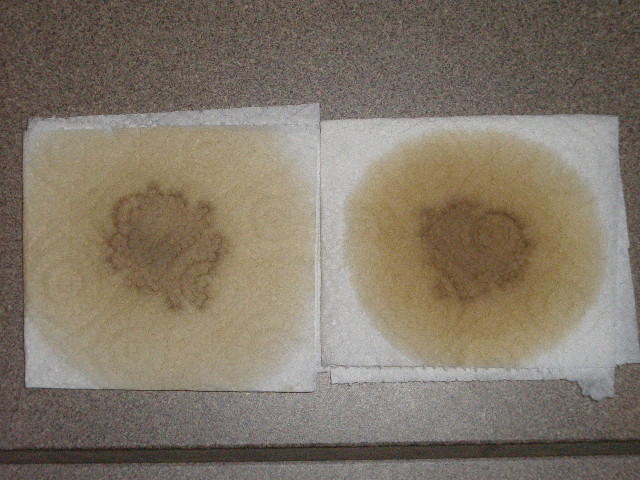

2. Выпущена новая присадка к маслам – усилитель прочности масляной плёнки и щелочного числа масла.
Присадка является первой из серии "Масляный конструктор"
и обретает торговое название ТОТЕК МК-01
И меня уже есть первые результаты её испытания.
После заливки МК-1, мотор стал ещё чуток тише, и по пробе на салфетке, за неделю, масло стало темнее. На фото проба масла до заливки, справа - после, через неделю и 120 км.
Похоже что щелочное число, моего уже "убитого" масла, действительно поднялось.
И запах масла немного изменился, запах горелости меньше, и он другой, стал больше похож на запах горелого дерева, чем нефтепродуктов.
* Масло у меня POLO 0-50 с пробегом 8 тыс. по городу и 1год и 3 месяца
На изменение вязкости визуально проверил, масло гуще не стало. Мне пока нравится.
