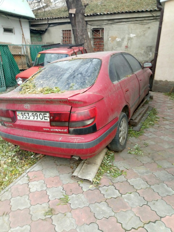

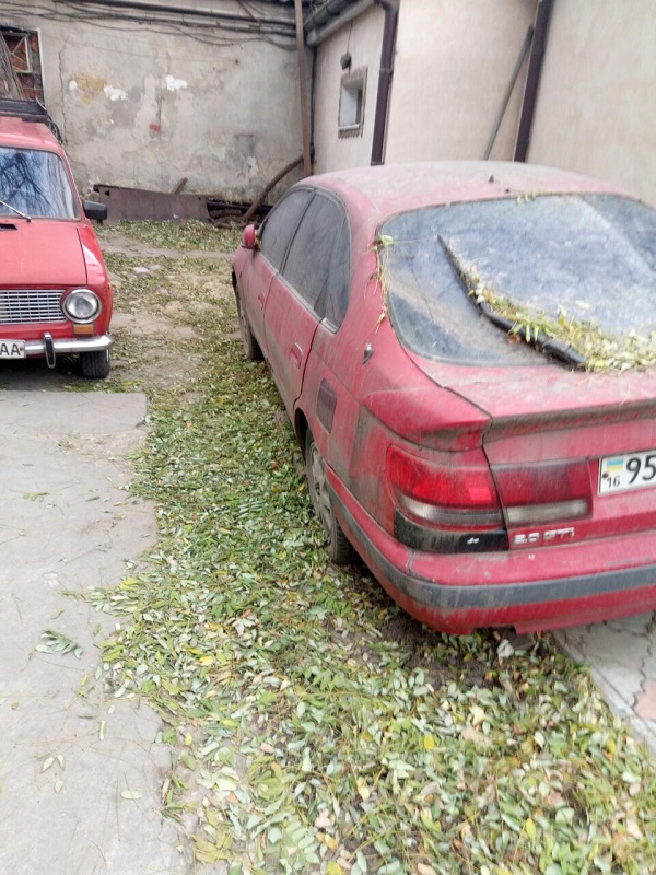

СообщениеДобавлено: 09 янв 2019, 12:26
Откуда: одесса мама

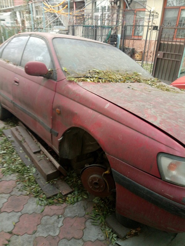

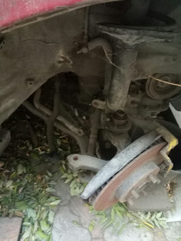

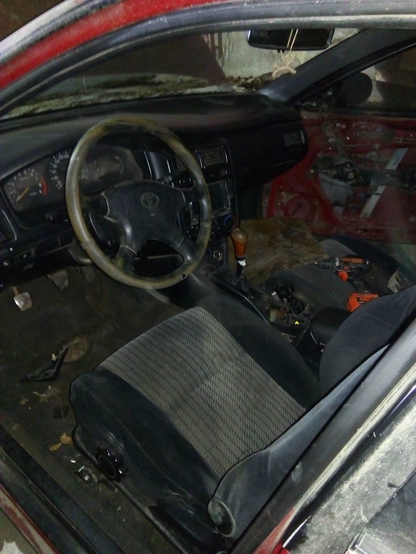

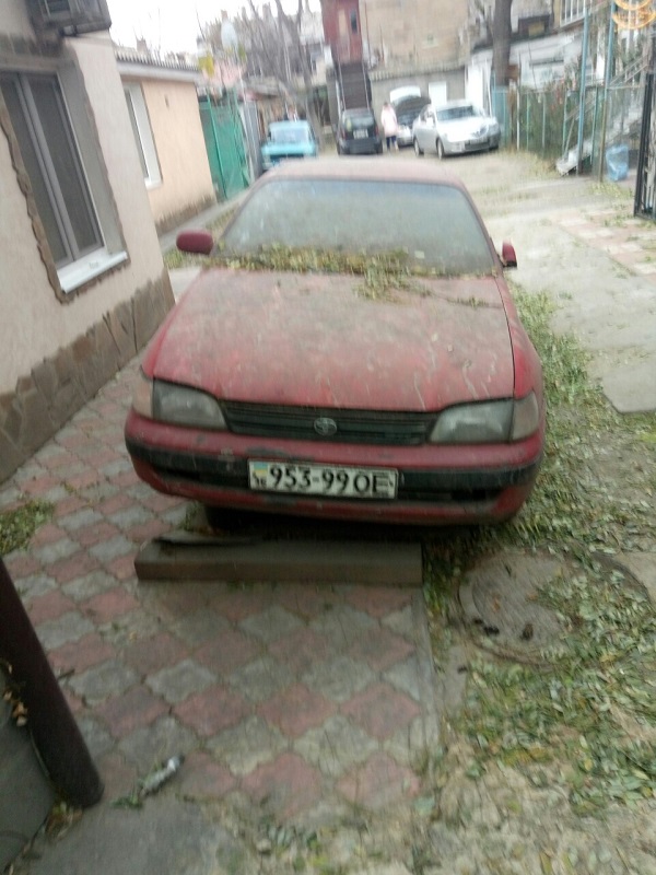

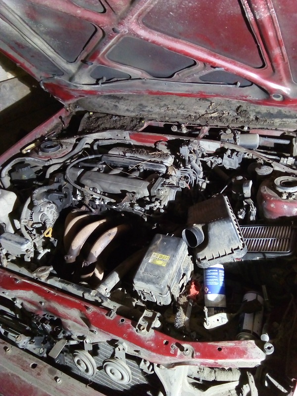

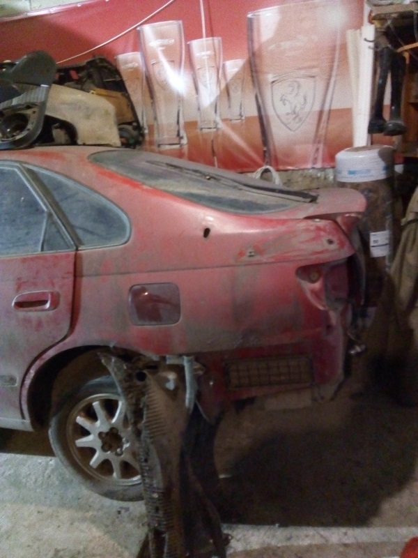

немного фото.
осмотр перед покупкой.
1.jpg [ 172.55 KIB | Просмотров: 64166 ]
2.jpg [ 186.13 KIB | Просмотров: 64166 ]
3.jpg [ 207.89 KIB | Просмотров: 64166 ]
4.jpg [ 139.61 KIB | Просмотров: 64166 ]
5.jpg [ 163.8 KIB | Просмотров: 64166 ]
6.jpg [ 150.18 KIB | Просмотров: 64166 ]

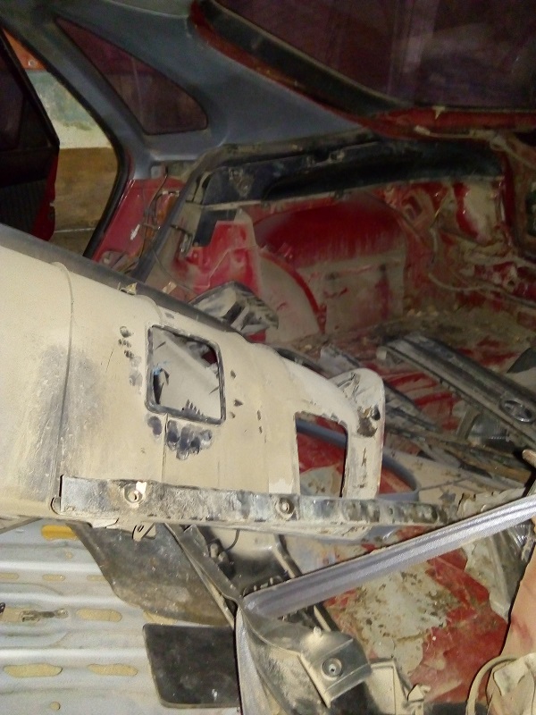

СообщениеДобавлено: 09 янв 2019, 12:47
Откуда: одесса мама
разборка в гараже.

СообщениеДобавлено: 09 янв 2019, 16:59
помыть, отполировать, огонь тачка будет))
а по теме, интересно понаблюдать за восстановлением, пиши подробнее.
За сколько взял если не секрет?

Откуда: одесса мама
1600.
Сделал под заказ тяжкие стаба, чтобы не колхозить, отдал на восстановление рычаги, на днях заберу.
Поставлю и на мойку, потом на сварку. Замена задней панели.
Буду собирать на новые рычаги.

по состоянию ... то продавец должен был ещё доплатить за то что ты её забрал!!!и я думаю мытьё не поможет.
 Заголовок сообщения: Re: Реанимация GTI
СообщениеДобавлено: 09 янв 2019, 23:17
Откуда: одесса мама
Выводы после разбора: машина почти вся в оригинале, кроме заднего бампера. Из серьезных повреждений только задняя панель, и то, если бы нормально отрихтовали, то не было бы проблемы.
Удивила родная решетка радиатора с шильдиком gti, и то, что дверные карты ни разу не снимались.
По поводу цены-не спорю, но как есть. Мне всё равно нужен был хетчбэк, а так выходит дешевле, чём перепродать свою.
