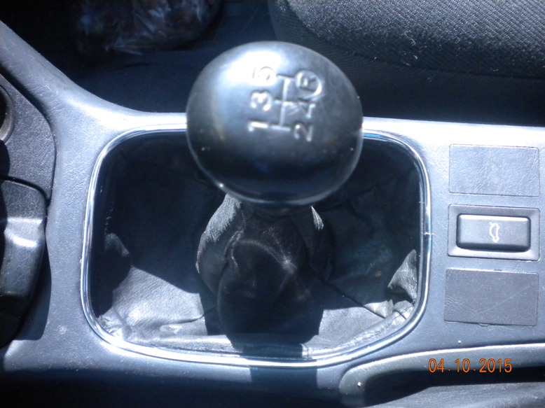

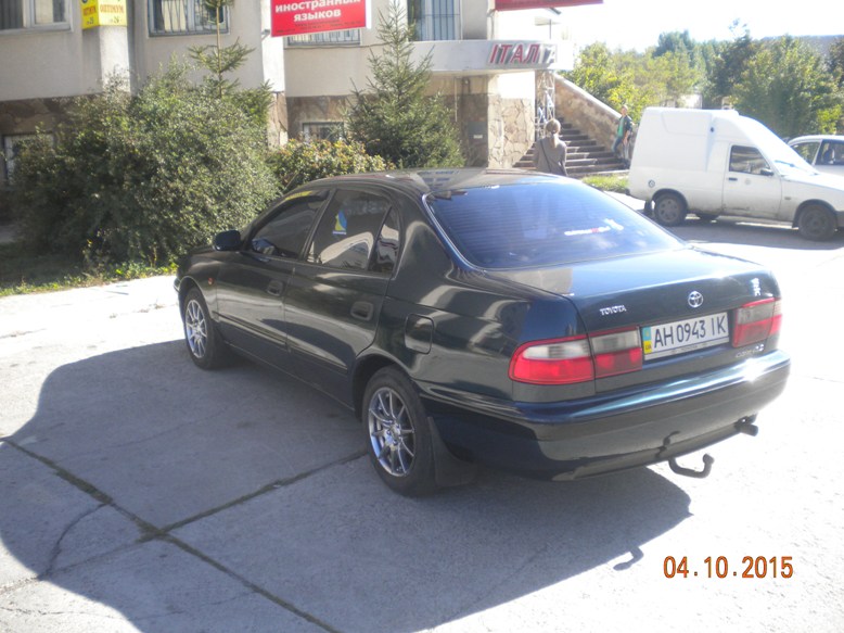

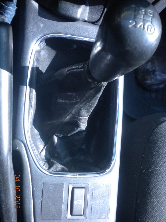

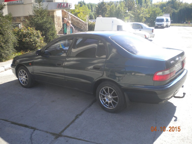

СообщениеДобавлено: 04 окт 2015, 12:22

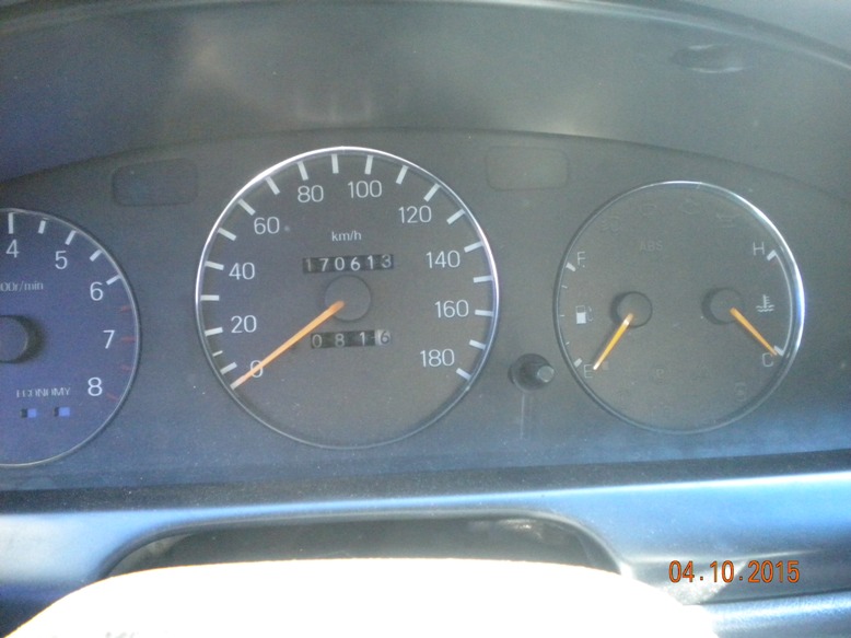

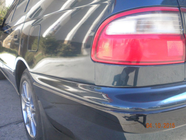

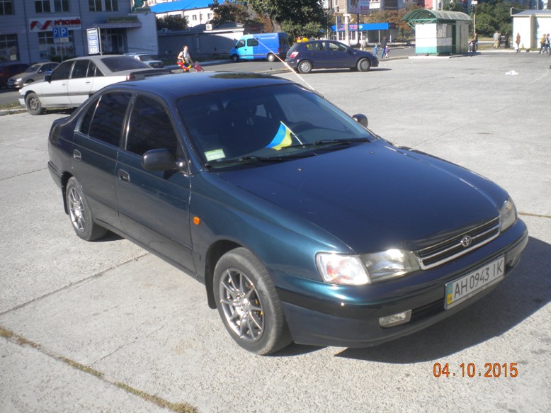

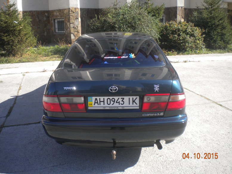

Как и обещал фото моей Карины, но машина не отполирована, во вторник отполирую и выложу свежие фотографии, а пока так:
1.jpg [ 121.32 KIB | Просмотров: 56302 ]
2.jpg [ 120.92 KIB | Просмотров: 56302 ]
3.jpg [ 127.61 KIB | Просмотров: 56302 ]
4.jpg [ 128.68 KIB | Просмотров: 56302 ]
 Заголовок сообщения: Re: Моя ласточка
СообщениеДобавлено: 04 окт 2015, 12:28
Фото для Юры (цена молдинга 10 грн за погонный метр)
5.jpg [ 131.57 KIB | Просмотров: 56302 ]
6.jpg [ 131.26 KIB | Просмотров: 56302 ]

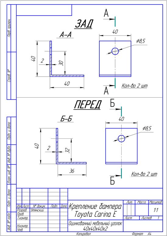

Решил написать историю как бороться с большими щелями м/у задним бампером и кузовом, это тема сейчас наиболее актуальна для "HVV83", ну чтоб ему не писать в личку написал здесь, может еще у кого-то с этим проблема.
И так, надоел постоянно провисший задний бампер (большие щели между кузовом и бампером) и вечно ломающиеся пластмассовые крепления к кузову(которые стоят не дешево :svist ), решил переделать крепления бампера. Собственно идея взята с Drive2 вот ссылка где все подробно изложено: https://www.drive2.ru/l/7134260/
В добавок к теме мной был выполнен чертеж крепления, так как он лучше читается и меньше будет вопросов при изготовлении данных креплений.
И так нам понадобится:
1. 4 уголка оцинкованных 40х40х40х2, таких полно в любых магазинах где продают крепеж, я брал по 5 грн за штуку - 20 грн
2. 4 мебельных болта М8х20 по ГОСТ 7802-81, брал там же по 0,75 грн за штуку - 3грн (данные болты имеют квадрат, который как раз встает в кузов, вместо пластмассовых родных креплений и не даст болту провернуться при монтаже).
3. 4 гайки М8 самоконтрящиеся по DIN 985 - брал там же по 0,75 грн за штуку - 3грн
4. 8 шайб М10 по ГОСТ 11371-78- брал там же по 0,25 грн за штуку - 2грн. ВАЖНО!!! По две шайбы необходимо будет подложить под гайку, так как толщина стенки кузова и толщина уголка меньше чем высота квадрата на болте, и если не подложить шайбы крепления к кузову не притянутся и будут болтаться.
5. Электродрель и сверло диаметром (8,5 мм)
Да и еще забыл, хорошее настроении, 1,5 часа времени и по желанию пиво :drink .
Итого наши вечные крепления заднего бампера обошлись в 28 грн :money .
Устанавливать бампер на новые крепления лучше с помощником - одному не удобно, да и поговорить и пиво будет попить не с кем :friend .
Прелесть в том, что уголки можно подгибать на машине и тем самым достичь минимальных зазоров.
Вот, что у меня получилось, ниже фото после установки новых креплений, а также выкладываю чертеж самих креплений.
Жаль, что многие из наших форумчан себе такое крепление установили и тихонечко молчат :( .
Я надеюсь, что данная информация будет не только полезна "HVV83", но и другим клубням.
Всем ровных дорог!!!

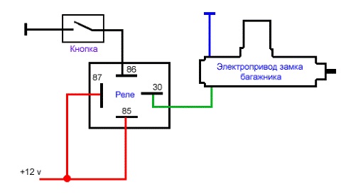

На выходных внедрил себе электро открывание замка багажника:
Для этого понадобится:
1. Кнопка от Chery A21-3700019 - 46 грн (заказывал на EXSIST становится как родная вместо заглушки)
2. Велосипедный тросик - 10 грн
3. Зажим для проводов с двумя винтами - 2 шт - 5 грн
4. Соленоид, который устанавливается для открытие дверей при установки сигналки (нашел у себя в закромах)
5. 6 метров провода сечением 0,75 мм
6. Реле на 4 контакта от ВАЗа + к нему фишка
7. Предохранительный разъем + предохранитель на 10 А
8. И клеймы мама/папа
Процесс установки детально описан здесь: https://www.drive2.ru/l/5279570/
Единственное, что я хочу от себя добавить: Постоянный "+" я взял от магнитофона(спасибо Medved за подсказку) - зачем тянуть "+" из под капота, если он есть сразу под рукой в салоне, и сразу после "+" поставил предохранитель, реле разместил за блоком "пепельница/прикуриватель" там место полно и там же, с прикуривателя, взял габарит на подсветку кнопки(кнопка идет с подсветкой). Вместо металлической тяжки, которая идет в комплекте с соленоидом использовал велосипедный тросик, во первых можно регулировать длину(настройку при помощи зажимов для проводки) и тем самым избежав перекосы при установки соленоида относительно замка багажника. В скобе замка, которая идет на открытие багажника ключом, просверлил отверстие диаметром 3 (мм), для завода тросика, тем самым сохранив открывание багажника как из салона рычагом, так и при помощи ключа с наружи.
Выложу сюда электрическую схему(взята с drive2), которая мне очень пригодилась при установке, НЕ ЗАБЫВАЕМ УСТАНОВИТЬ ПРЕДОХРАНИТЕЛЬНЫЙ РАЗЪЕМ ПЕРЕД "+"
Система работает четко - мне нравится!!!
Ну и в принципе все, если будут вопросы, всегда с радостью отвечу!
Касательно окантовки КПП и колец в приборной панели, был приобретен самоклеящийся гибкий молдинг для декоративной отделки мебели шириной 5 (мм) брал здесь: http://mironovka.ko.olx.ua/obyavlenie/m ... d1a3c5a4c4
Цена одного погонного метра - 7 грн(двух метров хватит, чтоб обклеить всю машину), тот молдинг, который я заказывал у продавца под №1 (ширина 5 (мм) хром, оговаривается при заказе). Продавец работает по 100% предоплате - НЕ КИДАЕТ проверил на себе, отправил в тот же день Новой почтой!
Хочу отметить, что на молдинге есть двусторонний скотч, рекомендую, данный скотч с молдинга снять, так как он не надежный и добавляет объема по высоте и устанавливать молдинг при помощи супер клея.
Да еще, если кто будет устанавливать данный молдинг в приборку, то шов делайте сверху, тогда его не будет видно.
Итог работы: Кольца в приборку+окантовка КПП мне обошлась в 20 грн, зачем платить больше!!! :money
