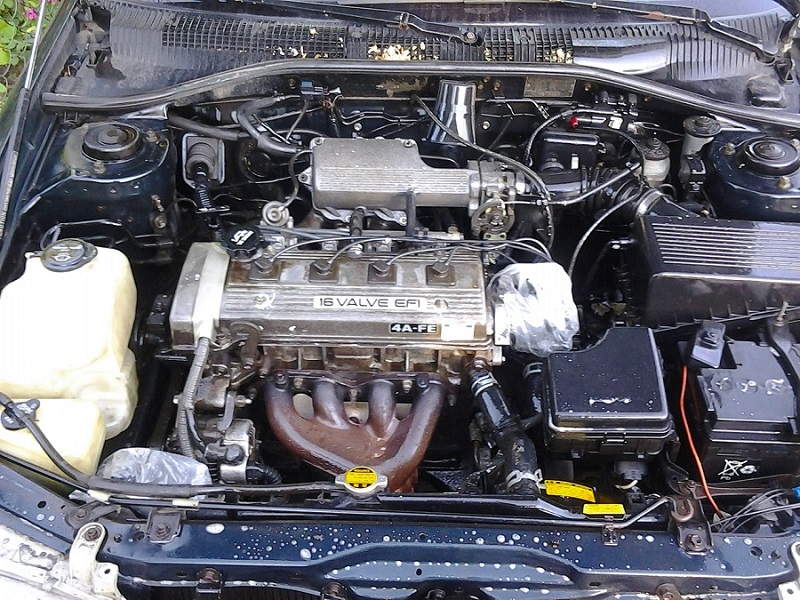

купил мойку Skil 0760 помыл машину и мотор.песня!!! :sun
Фото0512.jpg [ 310.5 KIB | Просмотров: 44191 ]

Круто отчухал. Будто с этой штуки прям под капот поливал. Как тебе так удалось?
СообщениеДобавлено: 29 май 2013, 19:01
так вроди и поливал под капот, обрати внимание на гену и распределитель!
СообщениеДобавлено: 29 май 2013, 19:38
ну а как по другому мотор помыть??? :hz
на фотке это он под действием химии.потом она смывается и мотор ещё чище!!
пакетом накрыт не гена,а каробка с релюхой что за свет отвечает.у меня на ней нет крышки.а трамблёр таки накрыл
.а то компрессора на даче нет что бы воздухом повыдувать!
машико ездиет нармуль!! :-)

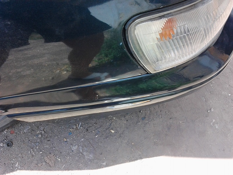

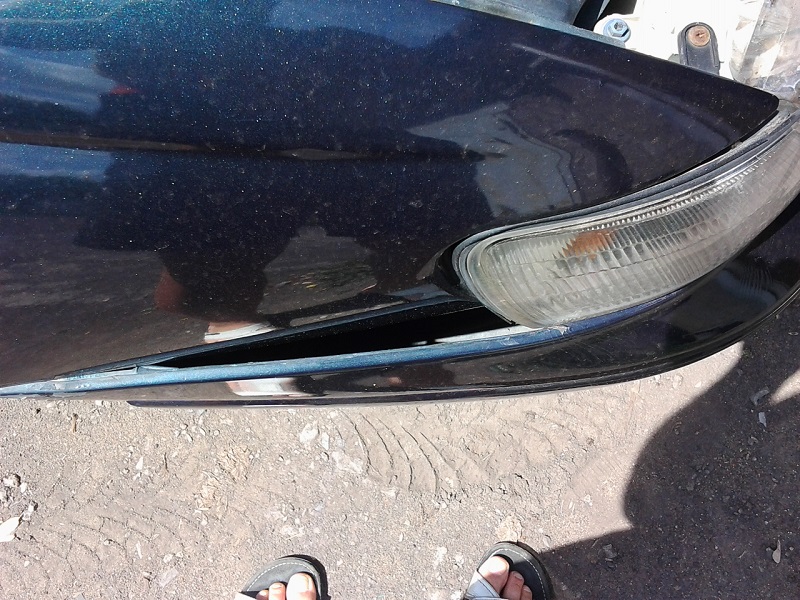

значит какой то педик,во дворе вечером подмял переднее правое крыло возле поворотника!! :x
о нём было извесно что он был на дэу серебристого цвета.ну шо не пойман не вор.
сегодня в гараже час времени и поправили крылышко!!
Комментарий к файлу: было так!!
Фото0515.jpg [ 269.28 KIB | Просмотров: 44126 ]
Фото0516.jpg [ 221.46 KIB | Просмотров: 44126 ]

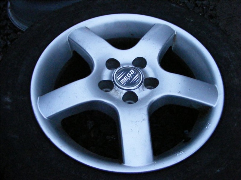

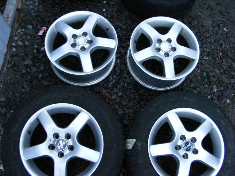

купил дски 15" 5х100, 6.5ж, ЕТ38, ЦО67.1.
вопрос!
какую резину по параметрам посоветуе и какое у нас ЦО(диам.центр.отверстия)
СообщениеДобавлено: 25 авг 2013, 19:57
195/60. ЦО-54.0
СообщениеДобавлено: 25 авг 2013, 20:02
Aleksey R писал(а):
195/60. ЦО-54.0
:sps :wink:
СообщениеДобавлено: 25 авг 2013, 20:04
А диски хоть покажешь?
СообщениеДобавлено: 25 авг 2013, 20:11
вот такие!!! :-)
DSCF3770.jpg [ 166.79 KIB | Просмотров: 43612 ]
DSCF3771.jpg [ 124.02 KIB | Просмотров: 43612 ]
СообщениеДобавлено: 25 авг 2013, 20:16
вот такие!!! :-)
Зачетные :omg Кариша будет хорошо смотреться на таких колесах
