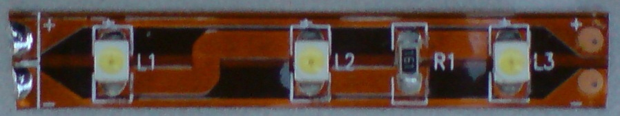

Вот решил не мучатся. В подсветке печки будет использовано готовое решиние - модуль из 3х СМД диодов, на самоклейке 3М, расчитанных на бортовую сеть... Соединяться модули будут последовательно. Взял 4 синих и 2 белых модуля... На выходных буду химичить... И потом конечно представлю полный фотоотчет....
Кст. родилась идея - вообще то можно подобным образом сделать подсветку приборки... Разобрать приборку, напротив всего что должно светиться понаклеивать такие модули... Пайкой соединить их и запитать от колпачка штатной подсветки.... Из этой процедуры самое сложное - разобрать приборку и собрать ее потом :)
стоимость модуля:
син, зел, кр, жел - 8,6грн
бел - 9,0грн
Комментарий к файлу: Диодная лента
diod-lenta.jpg [139.26 KIB]

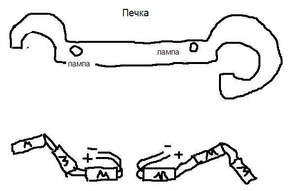

СообщениеДобавлено: 04 сен 2008, 08:38
Соединяются последовательно и запитываются от борт сети, от стандартного лампового потрона...
Комментарий к файлу: схема установки модулей
sxema.JPG [ 26.13 KIB | Просмотров: 31294 ]
СообщениеДобавлено: 04 сен 2008, 09:10
Gera писал(а):
Седня завтра собираюсь занятся подсветкой печки есть рекомендации по ее разборке ???
ПОпробую похимичить просто со сверхяркими диодами
Мои рекомендации:
1. выкинь диоды нафиг... Они не спасут... там стоит светопроводящая пластина.... 2 лампы по 1,5Вт светят в нее... Я поставил мощные диоды - 2 значка светятся ярко. а потом затухает и затухает.... Получается очень неравномерно.... (я на схеме нарисовал примерно пласмаску и где лампы стоят)... лучше всего - возьми штук 8 диодов соедини цепочкой и вопхни туда..... Или как я ленту...
2. Снимается магнитола, снимается верхняя часть, там где магнитола.
Там сверху по бокам 2 защелки и снизу.... Аккуратно ответкой поддеть.
Выкручиваеются сверху печки 2 самореза и снизу над прикуривателем 2 шт.
Выдвигаешь немного вперед весь блок - ничего отсоединять не надо.
С боков в нижней части блока выкручиваются 2 самореза - их видно только когда вытянешь блок на себя. Потом сверху блока 2 фиксатора и по бокам по одному - и передняя панель блока остается в руках (не забыть снять фишки с рычажков и крутилки).
И вот она стекляшка, свободно вынимается, только 2 фиксатора по бокам.

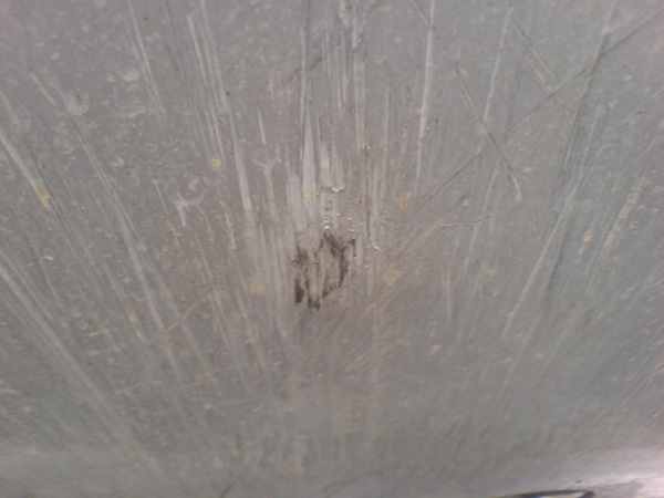

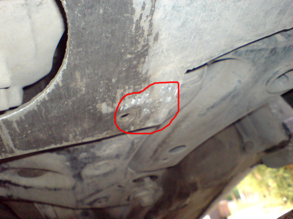

Залез под машинку и прикололся :(
Комментарий к файлу: моя защита :(
DSC01024.JPG [ 84.11 KIB | Просмотров: 32010 ]
Комментарий к файлу: Бахнулся днищем на днях и судя по всему сбил болт :(
DSC01025.JPG [ 121.84 KIB | Просмотров: 32010 ]

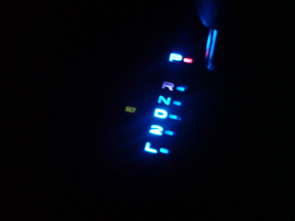

Маленькие шалости по тюнингу продолжаются :)
На этот раз изменена подсветка режимов АКПП....
В скором будующем зпмена подсветки кнопок стеклоподъемников и корректора фар....
