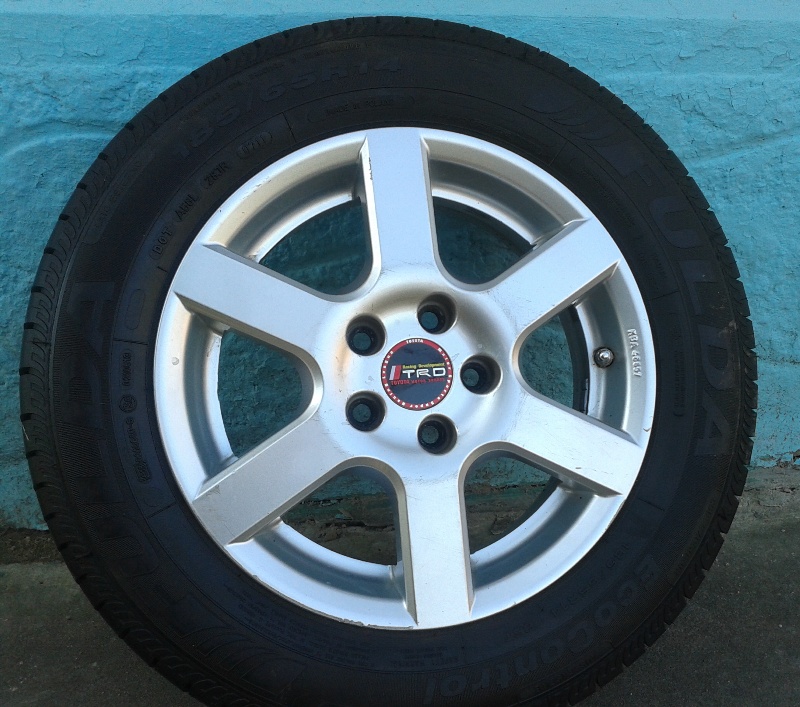

Совсем неожиданно, буквально в течении пару часов обзавелся обновочкой. Собирался покупать только резину, а купил практически новую б/у резину FULDA Eco Control на дисках TRD. Покупкой очень доволен, еще один пункт выполнен :-) :-)
Вот такое вот колесо
2014-03-08 14.56.47.jpg [ 222.91 KIB | Просмотров: 32907 ]
И общий внешний вид
2014-03-09 14.43.14.jpg [ 206.04 KIB | Просмотров: 32907 ]
Я не большой эксперт в резине, тем более, что сравнивать поведение машины на зимней и летней резине не корректно, но после переобувки резвости, комфорта и управляемости прибавилось в разы, и машину не узнать, просто пуля!

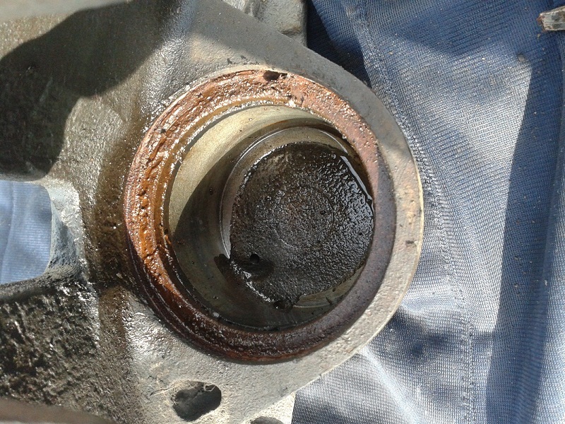

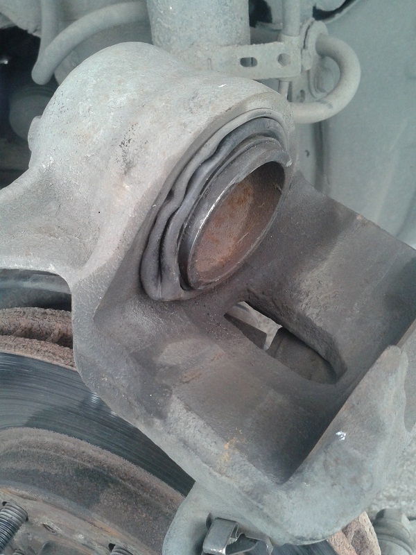

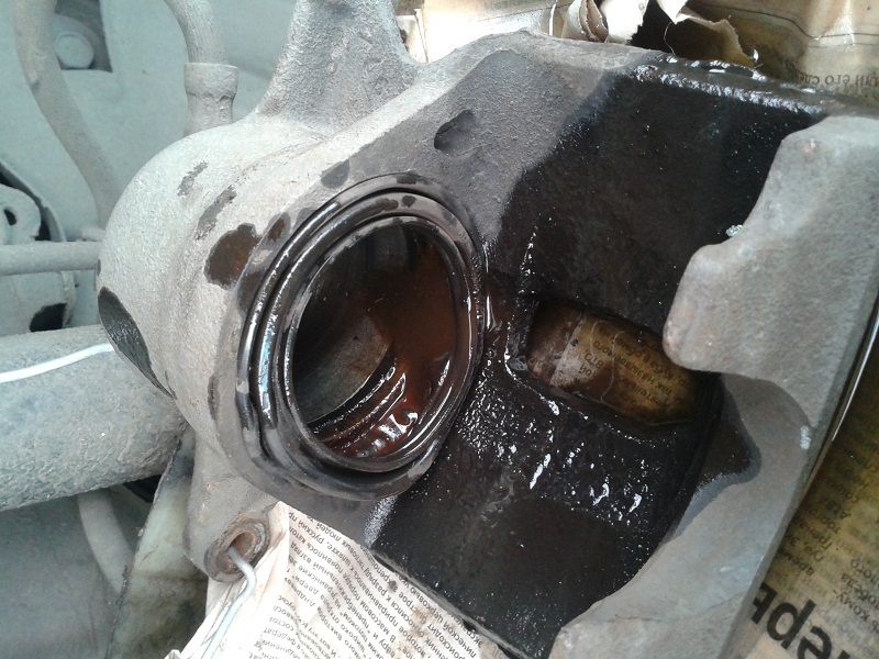

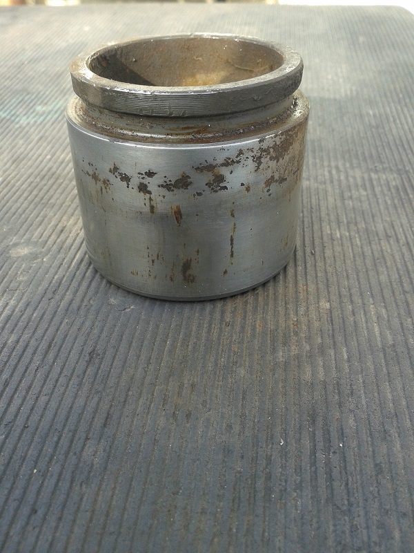

Итак, на выходных поехал к родителям, переобуться на лето и заодно перебрать суппорта. Сразу прошу, тапками в меня не кидайтесь, сделал так как сделал, исходя из ситуации :-) Денег лишних сейчас нет вообще, и исходил из того, что пыльники все целые и суппорта не текут, поэтому ремкомлект не покупал. Брать какашку я не хотел, а оригинал пока дороговато. Заблаговременно заказал смазки для направляющих и поршней Slipkote 211 DBC, а для колодок, противоскрипных пластин и торца поршня, который прилегает к колодкам, HUSKEY 2000 ANTI-SEIZE COMPOUND. Dmitry_R, провел ликбез, как все правильно сделать, чем и где смазать, за что ему огромное :sps. Каждый раз упаковка товара меня не перестает удивлять :-) :-) Процесс сборки-разборки описывать не буду, там ничего сложного, и инфы хватает.
Сняв суппорт увидел такую картину.
2016-04-01 15.09.12.jpg [ 185.8 KIB | Просмотров: 31360 ]
Состояние пыльника - это результат того, что сервисмены побрызгали под пыльник WD-кой, хотя я не видел чем брызгали, и думал силиконовым спреем. Никогда так не делайте! Поршня выдавливал педалью, по очереди, когда один практически вышел, застопорил его колодками, и выдавил другой, а затем руками. Правый суппорт оказался в ужасном состоянии, внутри ржавчина, поршень в раковинах, манжет закусан.
2016-04-01 15.57.14.jpg [ 197.67 KIB | Просмотров: 31360 ]
2016-04-01 16.44.58.jpg [ 207.22 KIB | Просмотров: 31360 ]
2016-04-01 16.10.48.jpg [ 285.02 KIB | Просмотров: 31360 ]
Зато левый просто в идеальном состоянии, под пыльником смазка, на поршне ни намека на коррозию. Все повытирал, спиртом протер для уверенности. Смазал поршень и манжет смазкой, и он руками со среднем усилием зашел в суппорт. Одел пыльник и ура.
Поршень с правого суппорта, почистил нождачкой, но там такие глубокие раковины, что восстановлению он не подлежит. Т.к. рабочая область поршня (где работает манжет) без раковин, то до следующей замены колодок (еще минимум года 3) он отработает. С правым суппортом возникла дилема, Так как пыльник разбухший, ехать надо завтра, доступа к запчастям на Карину нет. Вспомнил, товарищ ставил пыльник от газели и уверял, что год отъездил без проблем и так и продал. Поехал купил вместе с манжетом. Пыльник подходит по размерам, плотно одевается на поршень, и плотно заходит в суппорт, но закрепить стопорным кольцом не получается. Манжеты на вид по размерам идентичны, но вставить поршень у меня не получилось. Взял старый манжет вывернул его на изнанку, и вставил обратно в суппорт. Получилось, закусы ушли в корпус суппорта, а к поршню новая гладкая поверхность. Смазал поршень и он зашел аналогично левому с тем же усилием.
Далее очистил все детали от старой смазки (Ликви Моли для суппортов в пакетиках) которая превратилась в порошок, а на колодках вообще и след ее простыл. Смазал обильно направляющие 211- смазкой, а тыльную сторону колодок, торец поршня, и посадочные места 2000-й смазкой. Кстати я мазал обильно, и зря, так как она выдавливается из под пластин потом. Реально 3-4 мл. можно уложится, так что шприца 20-кубового хватит на 5 раз мазать)) Собрал все в кучу, открутил штуцера, залил жидкость, потом один раз прокачал, воздуха не было. И начал тестировать. Гонял тормоза как мог, и подряд раз 10 торможений со 100 км, и долго и сильно накачивал педалью в пол, создавая максимальное давление (проверить манжеты). После поездок заметил, что есть воздух в системе. Еще раз прокачал, вышло достаточно много воздуха, долил жидкости. Все сухо, жидкость на месте. 300 км. уже полет нормальный.
Я понимаю, что этот ремонт колхоз и это тормоза, но иного выхода не было. За то я знаю, что левый суппорт - отличный, на правый - на днях заберу поршень, куплю ремкомплект, и когда будет нормально времени, сделаю по-человечески. Тормоза работают отлично, педаль стала мягче, схватывает при малейшем нажатии. Тормозит равномерно и плавно, не греется. Упал расход, правда думаю еще из-за переобувки на летнюю резину. В общем одни положительные эмоции. По поводу долговечности газелевского пыльника и перевернутого манжета посмотрим, все равно их надо менять вместе с поршнем. Думаю ничего экстренного возникнуть не может, это лучше, чем ездить на стреме, пока опять заклинит.
Попутно наконец то решил проблему с зашкаливанием стрелки температуры. Готовился на пропайку резисторов, оказалось все очень просто: снял приборку, резисторы все целые, нигде ничего не подгорело. Обжал винтики они были все слабые, и вуаля стрелка как вкопанная. Поменял резинки на дворниках, которые шли в комплекте. Брал Heyner в позапрошлом году, не сказал бы, что они сильно уставшие, но есть пару пропусков (будут мне на зиму). Меняется за 5 мин, без снятия дворников с машины, все очень просто и продуманно. К клапанам не добрался, та и не хватало времени. Осталось найти микрометр и можно лезть смотреть!
По поводу суппортов настоятельно советую всем сделать ревизию, это не сложно и не так дорого, зато обезопасите себя от неприятностей, как заклинивший суппорт в самый неподходящий момент, как у меня, или еще хуже - не срабатывания. Кстати ремомплект суппортов у меня стоит АТЕ. По спешке забыл старый пыльник, что бы по его номеру пробить ремкомплект, может просто от другой машины или модели Тойоты подходить.
Как я и предполагал, ума у них не добавляется.
Смазки "для суппортов" у Ликви Молли - не существует! На русских сайтах ложная информация и прямой обман! То, что выдается за смазку направляющих и поршней - паста для обратной стороны тормозных колодок, причем весьма посредственного качества.
Я же говорил, что 2000 - очень тонким слоем. ;)

СообщениеДобавлено: 06 апр 2016, 08:45
Михаил1982 писал(а):
поршеньки вошли плавно без особых усилий, подумал - зачем туда лесть
Даже если двигается нормально, пыльник не герметичен на 100%, влага может попадать на поршень, и привет коррозия поршня. Силиконовая смазка на поршне исполняет несколько функций:
1. Зашита от коррозии.
2. Снижение трения поршня, это очень важно для полного растормаживания суппорта.
3. Защита манжеты от износа.
4. функции не застывающего герметика.
