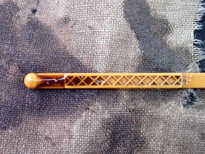

Сегодня проверил уровень масла. Очень расстроился. Двигатель жрет масло (((((
Залил Castrol 10W-40 (на щупе FULL) - на одометре 240420км.
Сегодня проверил (фото щупа) - на одометре 242243 км. (столько за 1823 км.)
Ктото подскажет какой это объем масла ушел? Что делать дальше?
Комментарий к файлу: + 1823 километра

от минимума до максимума 1л. Машина ровно стояла?

Да, ровно. Это мне от замены до замены 4 литра на доливку ? :o
а чё сразу паника???
у меня за 2тыщи литр хавает.вот готовлюсь к ремонту!!
прокладочки,резиночки купил,а вот остальное(поршневая,вкладыши)это после разбора движка!!

Да, надо собирать деньги. Найти моториста знающего. Какую хоть примерно сумму готовить на ремонт?
тебе этого никто так не скажет, у меня например был жор масла, литр на 1500 км, обошелся заменой колпачков, это 800грн работа + 120грн колпачки. У тебя дымка при запуске нет?
 Заголовок сообщения: Re: Slesh - Carina E '96
СообщениеДобавлено: 29 сен 2013, 11:33
Тут Вас послушаешь так у меня еще детский расход масла 1 литр на 3000 км.
Есть дымок по утру на холодную, да и на горячую тоже.
Кстати заметил одну закономерность, при трассовой езде расход масла меньше. Последний раз получилось 1 л на 5000 км.
