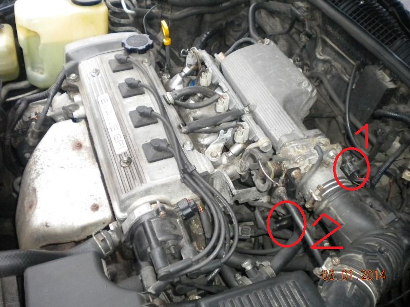

До ремонта у меня возникла проблема, которую я не мог диагностировать.
Добрый день, форумчане.
Недавно, моя ласточка прошла "полу" капитальный ремонт движка (4A-FE). Пробег на одометре был 280 тыс. км., а на самом деле - знает только Бог. Меняли маслосъемные колпачки, кольца и остальное по-мелочи. Вышло с работой в 400 у.е.. Дико дымила, жрала масло, как дурная (около литра на 700-1000 км, а может и больше). Сейчас, вроде, лишился этой проблемы. Обкатку пройду и посмотрю, что к чему.
На видео видно, что на ХХ появляется жуткий ультразвук, когда открывать заслонку - пропадает. Слышно очень громко, даже через музыку в шумном городе. Передачу переключаешь и чувствуешь себя изгоем :)
Поехал к знакомым в "гаражи", отдернули фишку от датчика положения дроссельной заслонки (ДПДЗ) и звук пропал. При этом и с ней, и без нее у меня плавают холостые. Сказали, что дело именно в этой датчике. Менять рекомендуют с заслонкой (примерно 50-70 у.е., хотя сам датчик 20-30 у.е., но это по их словам бессмысленно).
Кто сталкивался? Как лечили и сколько это стоило?

Наиболее вероятных два варианта:
1 - Свистит дроссельная заслонка по причине износа, она не плотно закрывается
2 - Свистят доп. заслонки впускного коллектора. Более подробно здесь http://www.carina-e.ru/viewtopic.php?f= ... 0%BA%D0%B8
И в первом и во втором случае идет подсос воздуха, который выводит систему из равновесия, что приводит к плаванию холостых оборотов.

Снял фишку с ДПДЗ и писка нет. Машина едет как сумасшедшая. Обороты ХХ правда около 1000.

Объясните мне дураку, как при снятии фишки №1 с датчика положения дроссельной засолки машина вобще едет и реагирует на газ. Ладно еще бы сняли фишку №2 с электромагнитного клапана холостого хода, здесь я еще понимаю повышение оборотов, пропажу писка и т.д. Но вот связи с ДПДЗ я чето совсем не улавливаю... :аool :hz
На этот случай в ЭБУ двигателя существуют обходные (аварийные) программы.

Я снимал обе фишки, но фишка номер 2 никак не повлияла на писк и работу двигателя, а фишка номер 1 влияла. Машина шлифует на старте, я в шоке. Вот теперь интересно дело писка конкретно в датчике или в механизмах, которые он регулирует.

Очень странно, при снятии этой фишки холостые обороты должны подняться до 1200,00 По роботе мотора слышно сразу. Диагностику делал. каке-то ошибки выдает?

Диагностику сделаю сегодня, а обороты поднимаются с 700-750 до 900-1000, но не больше. Слегка плавают, но с фишкой ДПДЗ плавают не меньше.

Диагностика показала 41 ошибку, которая гласит нам "Сигнал датчика положения дроссельной заслонки". Но о чем именно говорит этот "сигнал" неясно. То ли датчик не работает, то ли работает неправильно....что она хочет?...
Ты ж снимал фишку с датчика. Вот и вылезла. А не смотрел может провод в разъеме отгнил

Решил проблему. Выложу позже фото.
Оказалось между 2 и 3 цилиндром на уровне впускного пищал забитый клапан (вроде бы EGR).
