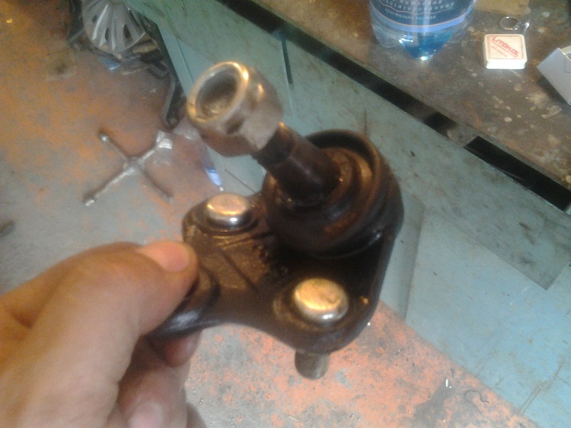

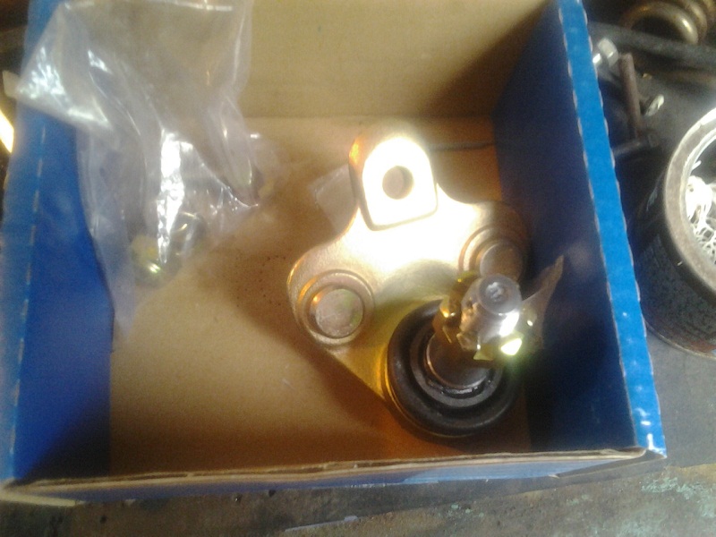

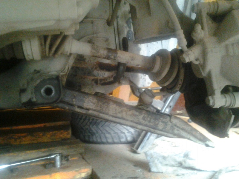

СообщениеДобавлено: 05 июн 2012, 20:55
на выходных были поменяны две шаровых и один передний сайлент блок!
в понедельник сделан развал 90грн.
и немного фоток!
Фото0360.jpg [ 173.34 KIB | Просмотров: 52015 ]
Фото0362.jpg [ 115.76 KIB | Просмотров: 52015 ]
Комментарий к файлу: шаровая фирмы swag,но в коробке лежал феби!
Фото0363.jpg [ 162.53 KIB | Просмотров: 52015 ]
Комментарий к файлу: эта CTR
Фото0365.jpg [ 159.73 KIB | Просмотров: 52015 ]

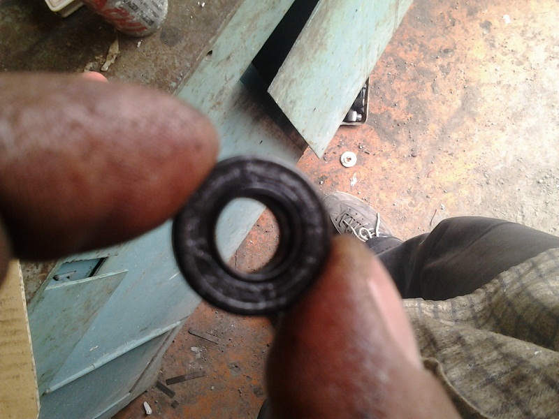

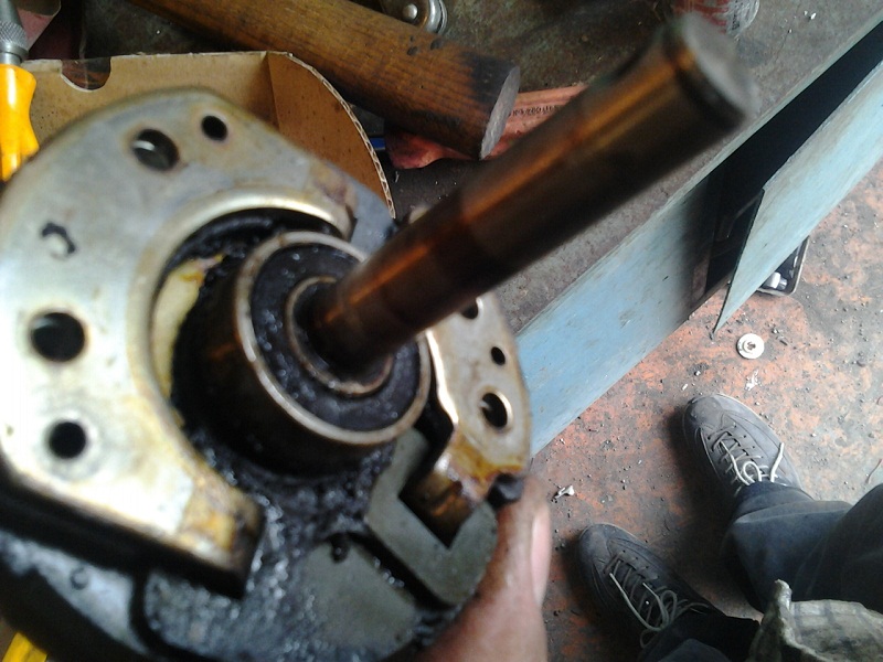

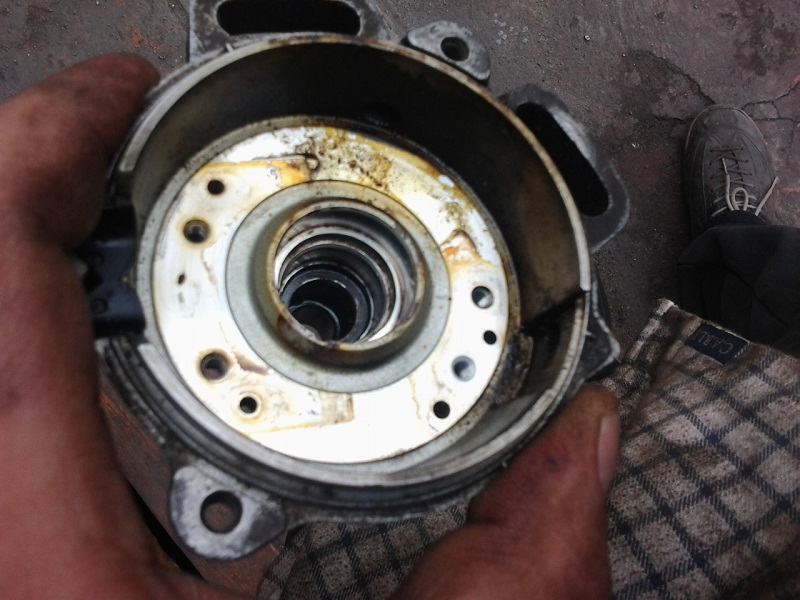

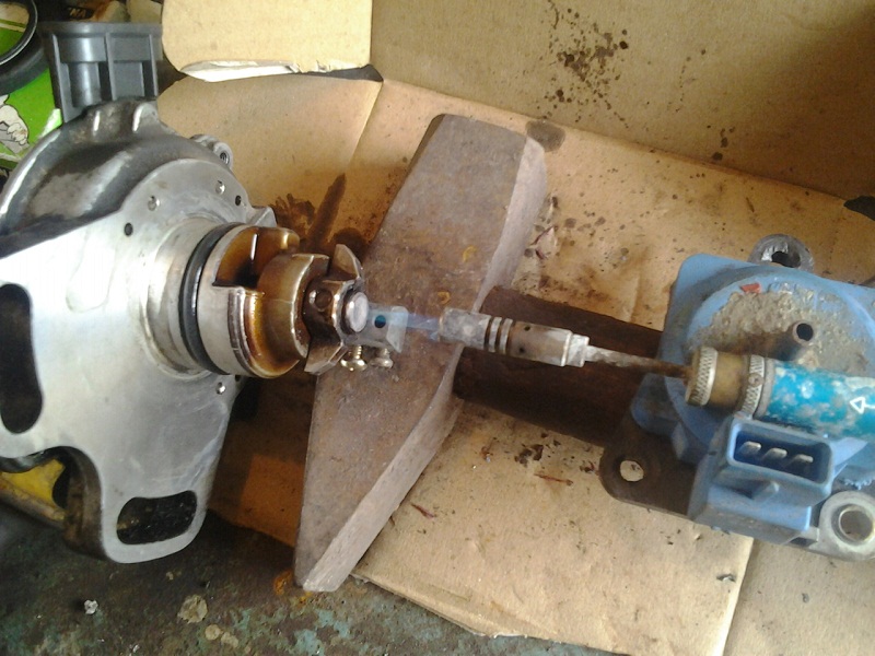

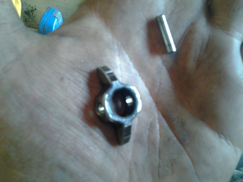

СообщениеДобавлено: 17 июн 2012, 18:59
сегодня возился с трамблёром.
проблема в подтекании масло имено с внутреней части трамблёра.
сальник который 10*20*7 номер Corteco 19019295 я заказал сегодня.
старый сальник был дубовый шо пипец.
было найдено временое решение поставил сальник клапана от жиги.пока в проходит обкатку.
Комментарий к файлу: пришлось чучуть подогреть,но особо не помогло.долго мучился с выбиванием шплинта.боялся не чё не разбить.

СообщениеДобавлено: 24 июн 2012, 21:26
итак!
сальник нашёл и это радует.но колхоз с маслосъёмным колпачком живёт.тобишь сухо !
так что опять туда лезть не буду!!
