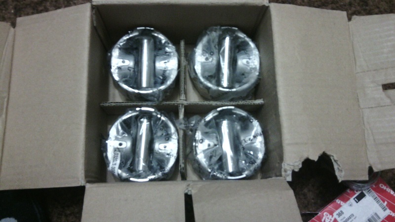

TIK O32025000 287.32грн ($12.23) ПОРШЕНЬ ДВИГАТЕЛЯ *4=1152грн ( http://www.tikparts.com/index.php?lang=en )
TP 35913STD 528.30грн ($22.48) Кольца поршневые(коплект на мотор)528грн

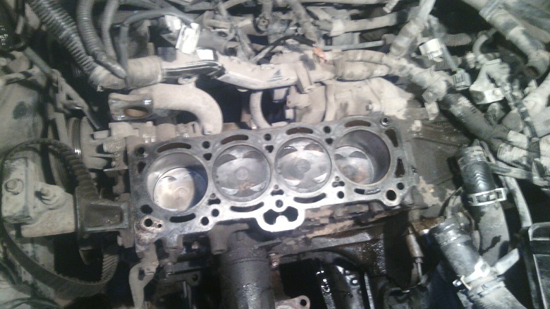

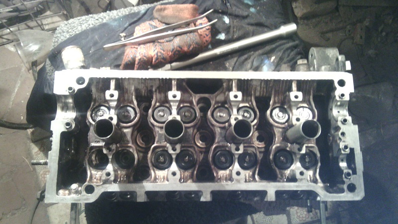

начал ковырять мотор.

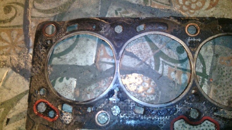

и так я не понял откуда попадала ОЖ в первый цилиндр.
далi буде!! :-)
IMG_20151210_182950.jpg [ 162.14 KIB | Просмотров: 35778 ]
IMG_20151211_174233.jpg [ 187.18 KIB | Просмотров: 35778 ]
IMG_20151211_124610.jpg [ 167.36 KIB | Просмотров: 35778 ]
СообщениеДобавлено: 11 дек 2015, 20:53
Может быть микротрещина в блоке или зачастую в голове. Глазом не увидеть. Поможет шлифовка.
СообщениеДобавлено: 11 дек 2015, 22:20
если трещина то шлифовка не поможет.
голову шлифовать по любому буду.

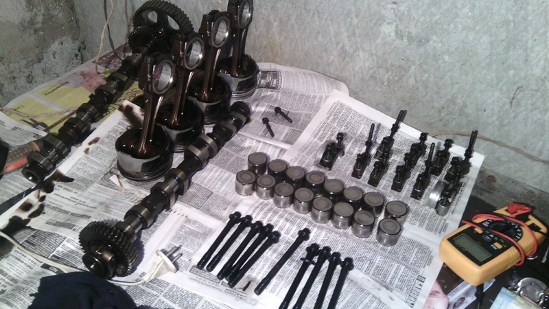

СообщениеДобавлено: 24 дек 2015, 18:53

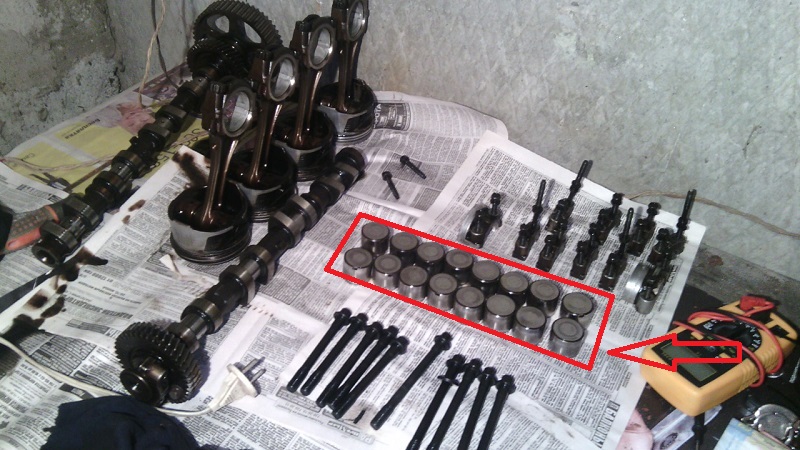

в целях повышения образованности :oops: , =aleks= а что это за кака така?
IMG_20151211_174233.jpg [ 191.6 KIB | Просмотров: 35710 ]
СообщениеДобавлено: 24 дек 2015, 19:01
Это толкатели клапанов с регулировочными шайбами.
СообщениеДобавлено: 24 дек 2015, 21:46
так точно!!
Юра что бы ты понимал у меня это в первый раз в жизни!
у меня первый секс не так волнительно проходил как процедура ремонта мотора! :-)

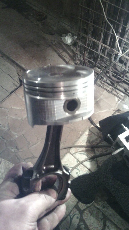

по диаметру они были в допуске,а вот канавки под кольца били за пределами допуска и к том уже в старых поршнях выработка в палец-поршень что сопровождалось дизельным шумом при работающем движке!!

дизельный звук исчез,расход масла будем смотреть.
