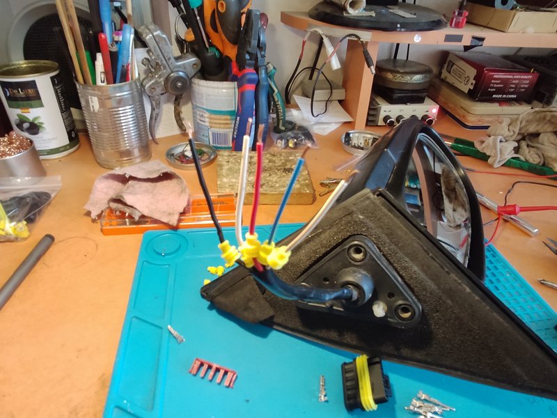

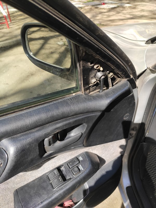

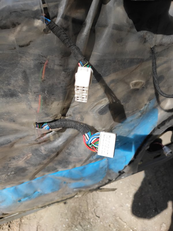

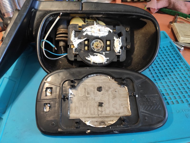

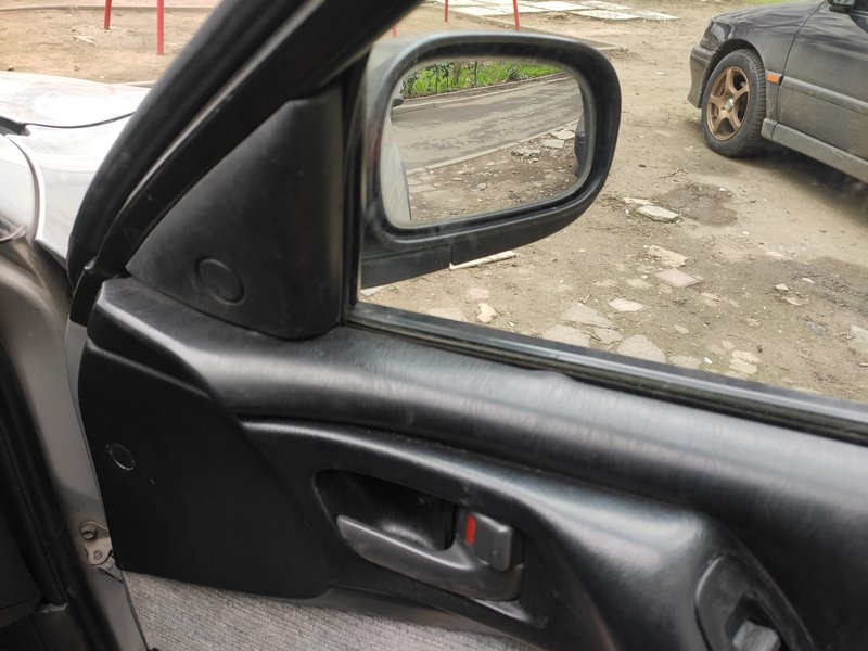

Итак, поскольку жена теперь ездит всё чаще за рулем, пришла мысль заменить, таки, мои ручные лопаты на зеркала с электроуправлением. На своих старых я сделал подогрев и в принципе мне их хватало, но регулировать, особенно правое зеркало не сильно удобно, мягко говоря. Для начала решил поменять хотя бы правое зеркало. У нашего всем известного Serika таковое было найдено, причем вместе с косой в дверь. Заодно, у него же приобрел первую попавшуюся ненужную косу с неизвестного автомобиля за недорого. Для чего? Ну, понятно, что вместе с косой правой двери нужно было дорабатывать и косу левой двери, поскольку всё управление именно в ней, да еще, возможно, и косу в салоне. Короче, за всё это добро, да еще и за весьма хорошую цену в очередной раз Сергею огромное спасибо! Ко всему, приобретенная дополнительная коса оказалась с Тойоты, что дало мне не только разноцветные провода, но еще и с нужными пинами. Ура! Теперь можно было делать всё по фен-шую, а не по колхозу "20 лет без урожая". Не представляю, где для всех этих манипуляций можно было бы найти разноцветные провода, нужного сечения, да еще и тойотовские пины к ним. Да, сама управлялка зеркалами в левую дверь у меня уже лет 5 была воткнута на свое место-когда-то подарили вместе с картами в комплекте, потертая, но рабочая, повезло.
Короче, всё хорошо, только японское правое зеркало было по традиции черным, а мои родные-в цвет машины. Ерунда получается, правое будет черное, а левое-в цвет. Не годится! Начались поиски уже и левого зеркала. Параллельно перебиралась коса левой двери, добавлялись провода, ставились нужные пины. Пока разобрался с разъемами и где что приходит чуть голову не сломал. Выяснил, что, если на косах в дверях англичане, таки, сэкономили и никаких проводов для электрозеркал там в помине не было, то косе внутри салона, слава богу, они обрезание делать не стали, что очень порадовало.

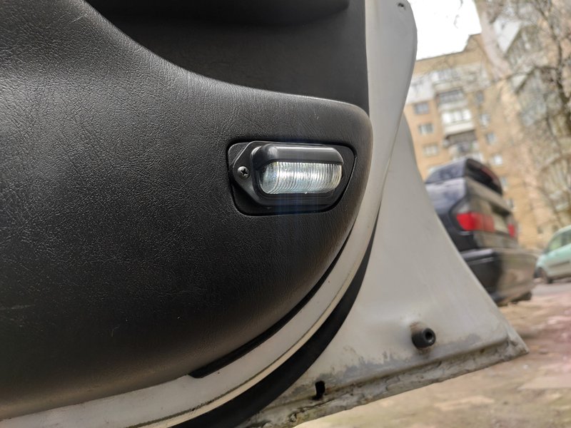

Заодно уже решил в двери подсветку подножки сделать. Давно хотел, но руки не доходили, а тут такой шанс.
Коса готова:
Левое зеркало было найдено, тоже по хорошей цене, но оно было без подогрева. Поэтому пришлось вскрывать и его и свое левое, и переставлять свое стекло, которое было с подогревом.
Изображение.
Вся проводка, косы были приведены во порядок, изолента заменена, защелки приведены в порядок. Теперь всё это красивенько установлено на свои места. Разъем только на само зеркало пришлось взять не штатный, но тоже герметичный:
Ну и результат:
Всё работает, никаких соплей, скруток и т.д. в проводке не добавилось. Подсветкой очень доволен. Ночью замечательно видно, куда вылазишь из машины. Установил фонарики на заглушки от штатных. Отщелкиваешь их, внутри разъем и крепление карты. Всё удобно и доступно.
Да, ребята, осталось целое правое ручное зеркало в сборе, даже с подогревом. Продам, чтоб не валялось. Серебристого цвета. Левое зеркало с отколотым куском пластика в той половине, которая крепится к двери, снизу, где этого не видно. И стекло к нему есть отдельно. Но уже без подогрева.
