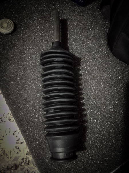

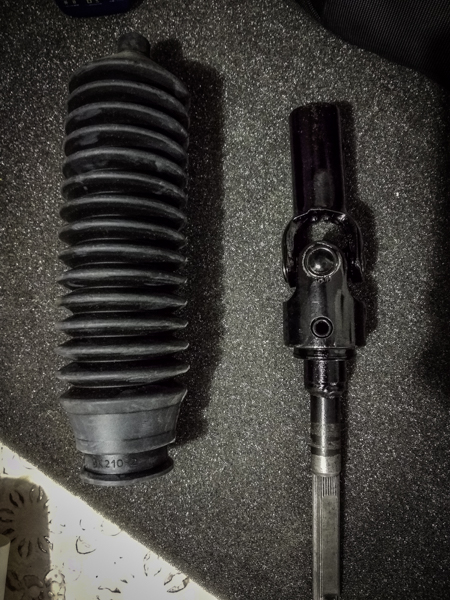

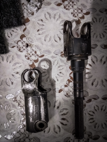

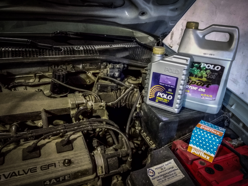

Добрался наконец я до крестовины рулевого кардана...
Снял кардан, на нем крестовина менялась скорей всего не раз, но что поделать, работаем с тем что есть.
Пришлось повозиться, особенно с пыльником, уж очень он длинный, очень злил меня в момент затяжки болта.
В принципе все прошло успешно, выехал из гаража, проехался, все ок, завтра испытают в более сложных условиях, но по ощущениям тряска руля на неровностях прекратилась, параллельно обнаружил люфт рулевой колонке, но без особого фанатизма, в пределах допустимого.
+ Замена масла.

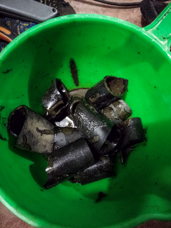

Заехал сегодня в кофейню, так сказать освежиться, выхожу, под моторным отсеком пятно, с виду масло, трогаю пальцем... цвет... запах... Polo 10w40 !!! Епт, что за дела, недавно менял масло, что могло пойти не так... поездил вроде течи нет...
Добрался до гаража, снял защиту, промазал герметиком некоторые места, думал буду наблюдать. Давно обратил внимание на шланг который идет на масляный радиатор, их там два, подача и обратка, на них еще с верху одет еще один шланг для защиты. Вот именно подача у меня была масляная, но никогда ничего не капала да и я не пытался искать себе приключения, вспомнил что дергал его в момент замены, решил срезать внешний шланг, защитный...
Он оказался в верней точке немного надрезаным, потянул, тупым ножом подрезая, снял его, протер насухо шланг подачи масла, все ок, ладно.
Кинул защиту и поехал к родственникам, выхожу из авто, думаю гляну что там в моторке, бац, вижу свежий подтек масла на защите, сразу на яму, и что я вижу, шланг идущий от картера двигателя в масляный радиатор, сверху в месте соединения с трубкой имеет порез, спиральный или по кругу, в общем я не знаю как он мог так повредиться, до шкивов он никак не мог достать, мистика.
Пришлось бросать в бой изолету, шланг под замену.
