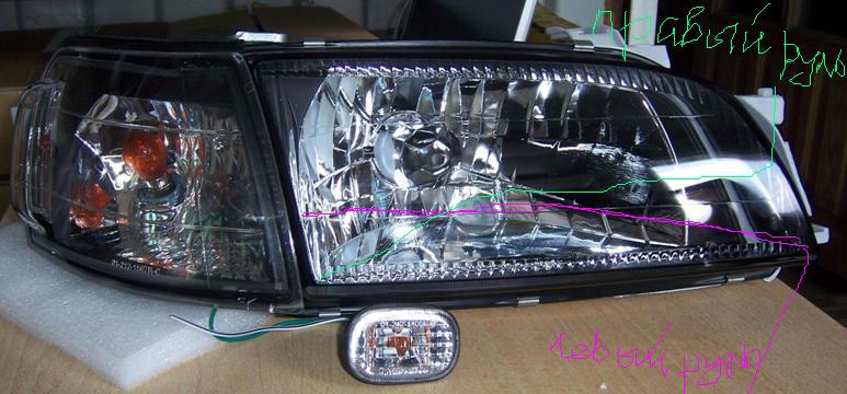

После легкого разбора полета, потерял правую фару.Предлагают фару друзья но не знают с леворукой или нет.Помогите советом!На фаре такая маркировка:TOYOTA 20-304 HC/R 02 1738 это на корпусе сверху.P.S.Сама фара Koito JAPAN.

Смотри по стеклу или отражателю, на луворукую машину у фары галочка должна уходить вправо вниз (если смотреть на фару), на праворукую машину - влево вниз.

Извини СОВА если я правильно понял то это та черта которая уходит вправо вниз от центра фары?Там еще есть две стрелочки друг за другом которые?Вправо смотрят?Всторону правого крыла.

от ценра в лево нижний угол, леворульная в право вниз праворульная

Kostya а это ориентироватся по ходу или смотреть спереди.

если смотреть с переди, а по ходу у тебяж левая фара осталась ведь? галка на правой и на левой направлены одинаково из центра в право вниз для нас и в лево вниз для япанов(если смотреть на стекло), первый пост походу писал

Просто машина в Молдавии,а я в Одессе!Поэтому я и стараюсь понять все это дело.А можно фото чтобы закрыть тему.

вот так
carina_e_92_98_273.jpg [ 66.98 KIB | Просмотров: 12903 ]

Спасибо всем кто помог.Именно такая у ребят.Kostya большое тебе спасибо за фото.Закрываем тему.P.S.Почем хрустали?
