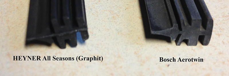

Решил я попробовать HEYNER All Seasons (Graphit) на зиму. Так сказать поубивать об лед и снег. Из бонусов -в комплекте идет сменная резинка в чехольчике! По конструкции HEYNER почти клон BOSCH_AeroTwin. Но мне они чуть больше понравились из за того что нет колпачков по концам дворника и спойлер сделан из резины а не из пластика. Она по виду даже больше похожи на Денсо Гибрид. Мне с первого раза она не подошли из за особенности стекла - надо разогнуть дворник и тогда он станет как надо. У меня слишком плоское стекло. Пробовать сейчас нет возможности - приболел немного. А вот запасную резинку я решил воткнуть в свои старые BOSCH_AeroTwin - стала как родная. Резинка HEYNER и BOSCН по посадочному профилю идентичны! Поставил по быстрому на машину - трет отлично. Тихо без пропусков.
Чуть позже разогнул дворник HEYNER All Seasons 600мм и он стал тереть лучше. У него чуть более жесткий каркас - чтобы лучше прижимал края, но как обратная сторона - на прямых окнах как у меня плохо прижимает середину. Лечится равномерным распрямлением дворника в более прямое положение.
За свою цену - шикарный вариант. Посмотрим сколько резинка отходит.

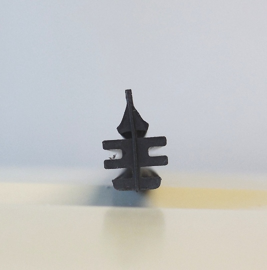

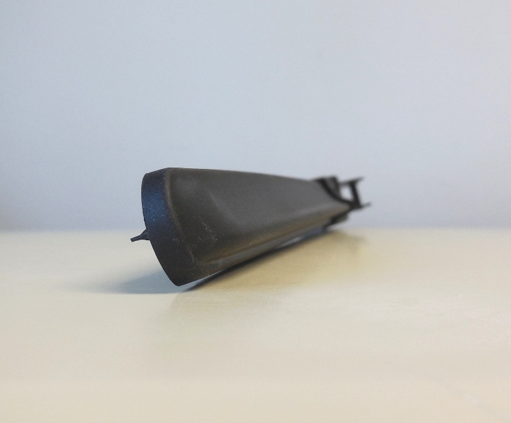

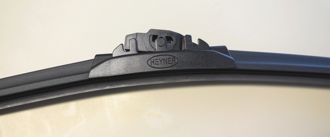

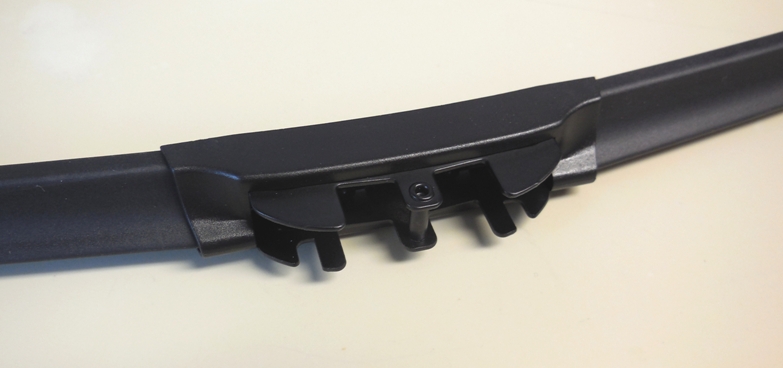

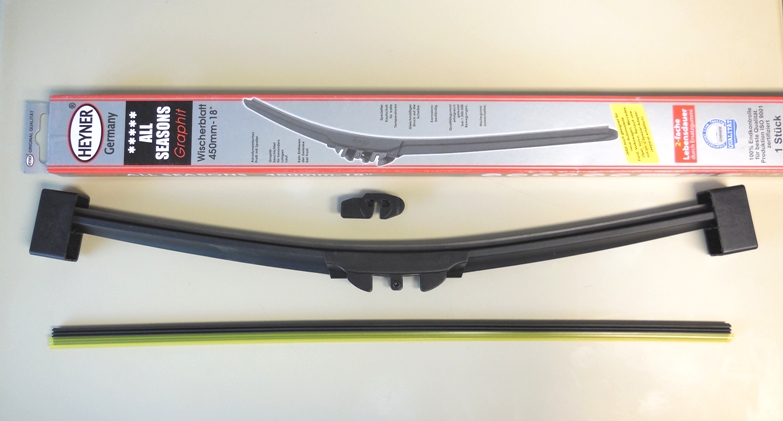

И фото от меня:
HEYNER All seasons щетки дворники всесезонные.JPG [ 249.57 KIB | Просмотров: 18424 ]
HEYNER All seasons щетки дворники всесезонные 1.JPG [ 191.13 KIB | Просмотров: 18424 ]
HEYNER All seasons щетки дворники всесезонные 2.JPG [ 97.83 KIB | Просмотров: 18424 ]
HEYNER All seasons щетки дворники всесезонные 3.JPG [ 162.76 KIB | Просмотров: 18424 ]
HEYNER All seasons ALCA резинка.JPG [ 131.65 KIB | Просмотров: 18424 ]

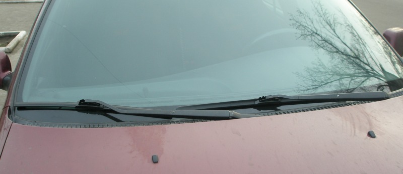

Для тестирования, поменял на своей Карине водительскую щетку на "All Seasons", пассажирскую оставил "Super-flat" (см. фото)
Кстати, Super-flat до сих пор работали без нареканий, заменил только для тестирования.

СообщениеДобавлено: 18 янв 2014, 14:23
Первые 15-30 взмахов, в верхней части оставляла мелкие полоски, и пару раз еле слышно скрипнула (как и любая новая щетка). Потом притерлась, и работает идеально. Сегодня проехал 200 км по мокрой и грязной трассе, регулярно пользуясь щеткам и омывателем - замечаний никаких, понравилась даже больше чем "Супер-флат".
