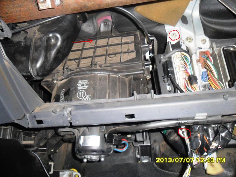

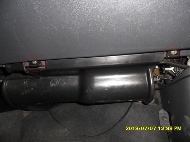

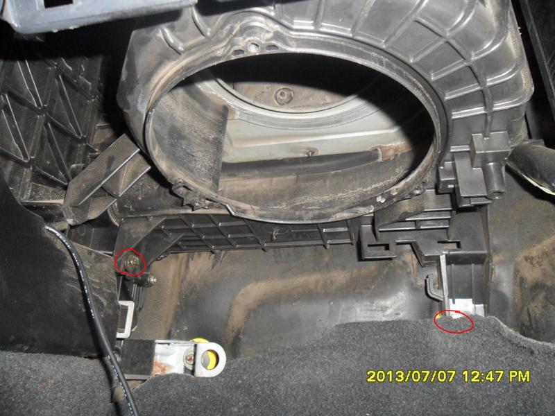

Наконец то на выходных появилось время заняться кондиционером. Много прочитал информации по этому поводу,советов. Большое спасибо клубням и особенно amuletum за толковую помощь и разъяснения. Если бы не он, я бы не решился делать сам! Как оказалось ничего сложного нет. У меня вся работа заняла около 5 часов и как не странно собрать было легче, чем разобрать. Итак ниже провожу маленький фотоотчет, делаю в первый раз, прошу прощение за качество фоток, день был солнечный, есть некоторые засвеченные!
Комментарий к файлу: Для снятия бардачка откручиваем два винта

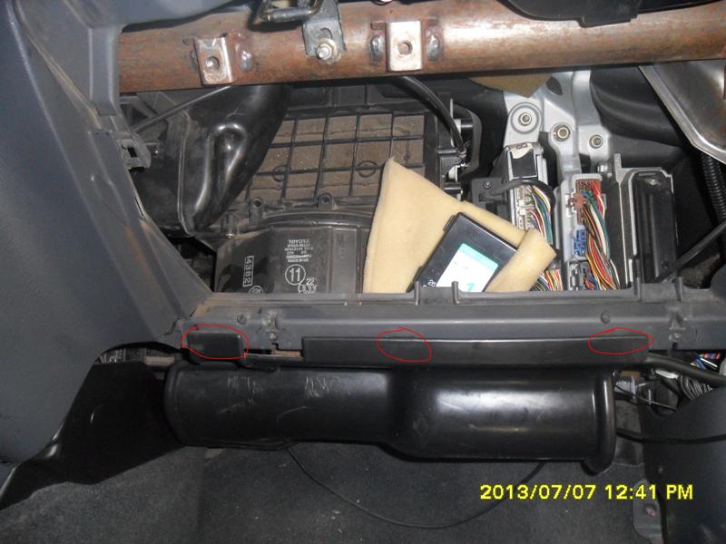

Комментарий к файлу: снимаем пластмассовую защиту, она держится на трех защелках
SAM_7091.JPG [ 89.85 KIB | Просмотров: 40498 ]
Комментарий к файлу: отсоединяем клеммы, откручиваем две гайки и снимаем ЭБУ двигателя, затем снимаем воздуховод, потянув его вправо
SAM_7092.JPG [ 105.8 KIB | Просмотров: 40498 ]

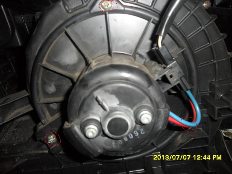

Комментарий к файлу: Отсоединяем разъем, откручиваем три винта и снимаем вентилятор
SAM_7093.JPG [ 79.77 KIB | Просмотров: 40498 ]

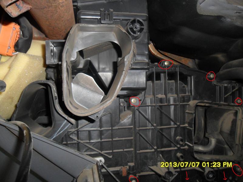

Комментарий к файлу: Отсоединяем тросик заслонки,откручиваем крепления воздуховодов в указанных местах и, подав вправо, аккуратно вытягиваем. Я для уверенности еще открутил винты крепления шахты вентилятора к воздуховоду, но мне показалось это лишним.
SAM_7095.JPG [ 101.17 KIB | Просмотров: 40498 ]
Комментарий к файлу: Крепления воздуховода внизу, вот именно для его снятия и необходимо снимать ЭБУ, так последний не даст возможность подать эту всю маму вправо
SAM_7096.JPG [ 103.22 KIB | Просмотров: 40498 ]

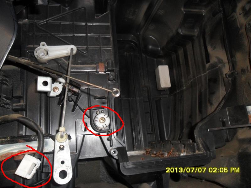

Комментарий к файлу: снимаем пластмассовую защелку и вынимаем накладку, под ней снимаем тягу (тросик не обязательно отсоединять), отсоединяем разъем термодатчика
SAM_7099.JPG [ 94.15 KIB | Просмотров: 40498 ]

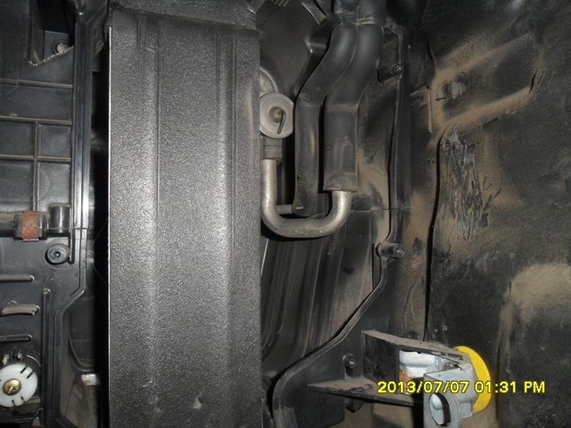

Комментарий к файлу: открывается вид на испаритель, трубки, ТРВ
SAM_7102.JPG [ 261.59 KIB | Просмотров: 40498 ]

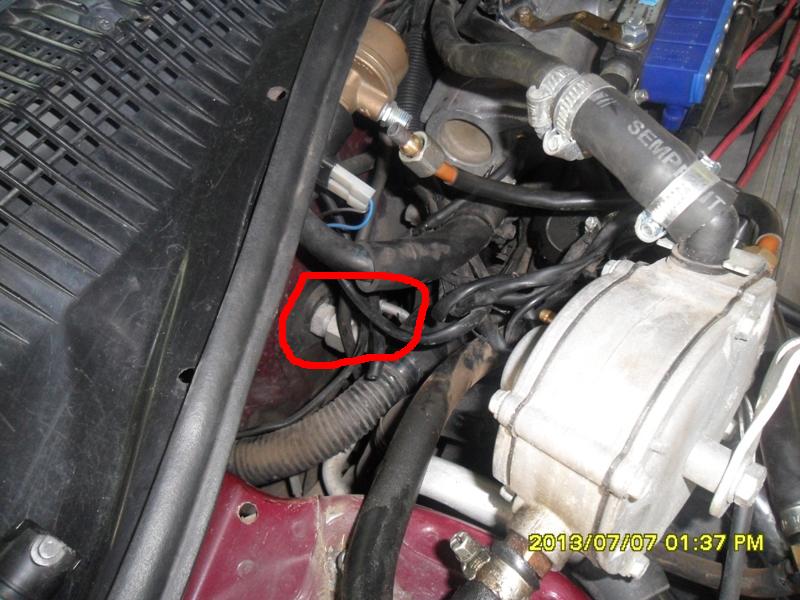

Комментарий к файлу: открываем капот, с правой стороны ищем вход трубок в салон.У меня там стоит редуктор, это немного усложнило задачу. Двумя ключами (одним держим трубку из салона, другим крутим) откручиваем трубки
SAM_7104.JPG [ 99.77 KIB | Просмотров: 40498 ]

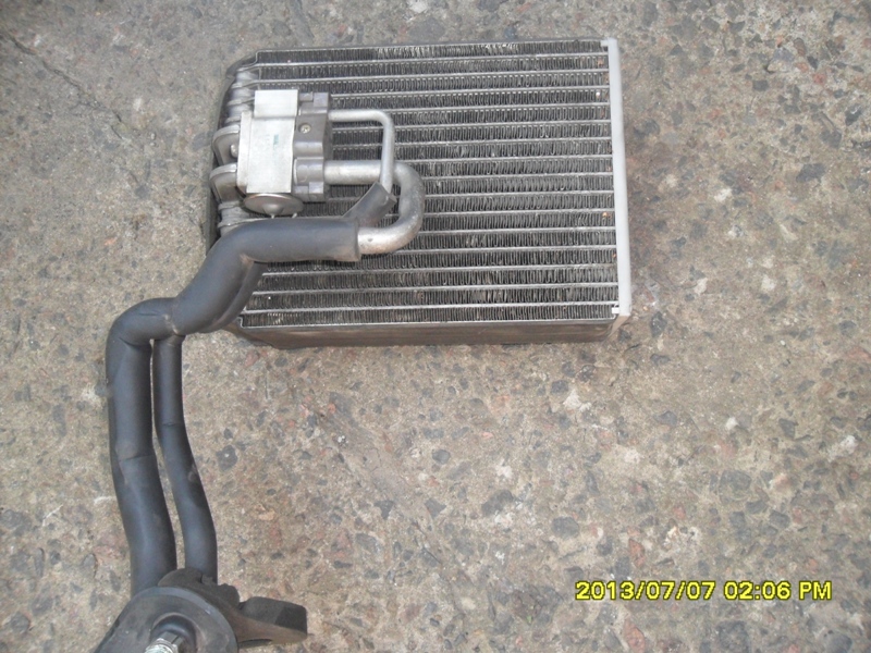

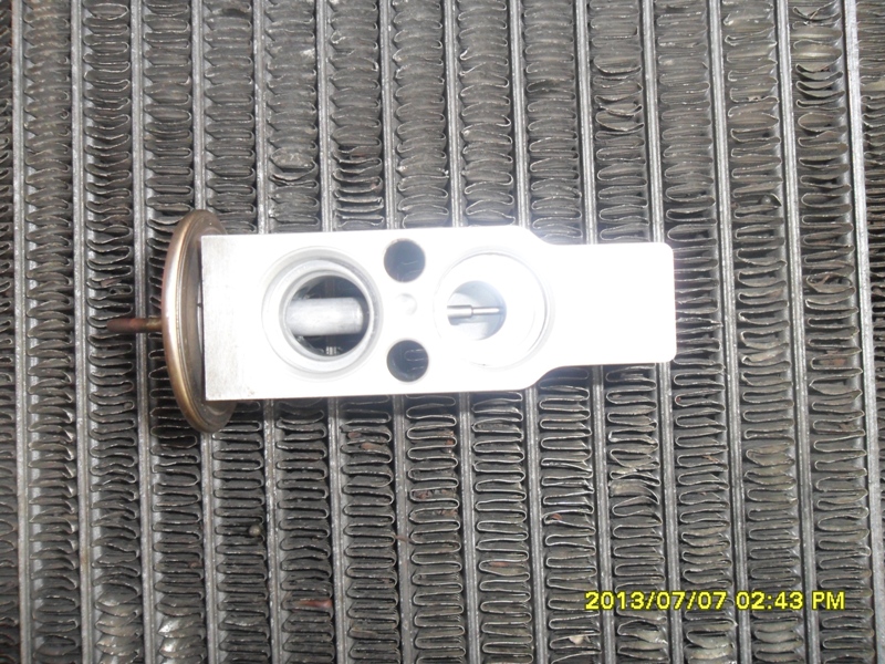

Комментарий к файлу: Вот собственно снятый испаритель, ТРВ и трубки
SAM_7106.JPG [ 303.88 KIB | Просмотров: 40498 ]

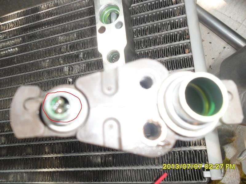

Комментарий к файлу: Откручиваем два болта под шестигранник, снимаем ТРВ и обнаруживаем, что вход от напорной трубки полностью забит шариками силикогеля из осушителя. Причина найдена. Выковырял все, ТРВ промыл просушил
SAM_7107.JPG [ 105.38 KIB | Просмотров: 40498 ]
Комментарий к файлу: Такая же история и с трубкой
SAM_7108.JPG [ 107.92 KIB | Просмотров: 40498 ]
