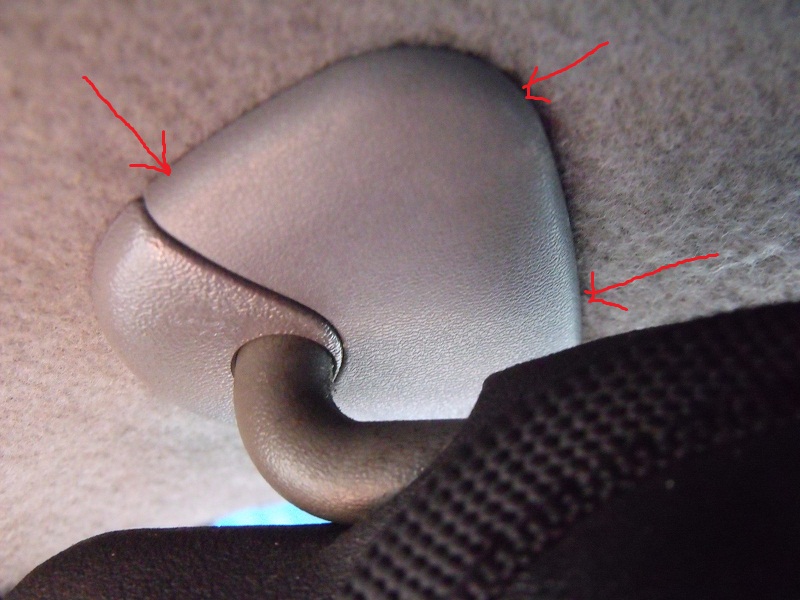

Ну да, они будут мешать. Но что бы их снять нужно снять верхнее крепление ремня. Можно попробовать опустить их вниз. Для этого нужно снять нижнюю часть, отодвинуть уплотнители двери, сдернуть ее с пистонов. Верхняя часть держится на одном пистоне и винте, который будет виден после снятия нижней части. Откручиваем винт, сдергиваем пистон, опускаем накладку вниз. Крепление ремня перед этим опускаем в нижнее положение.

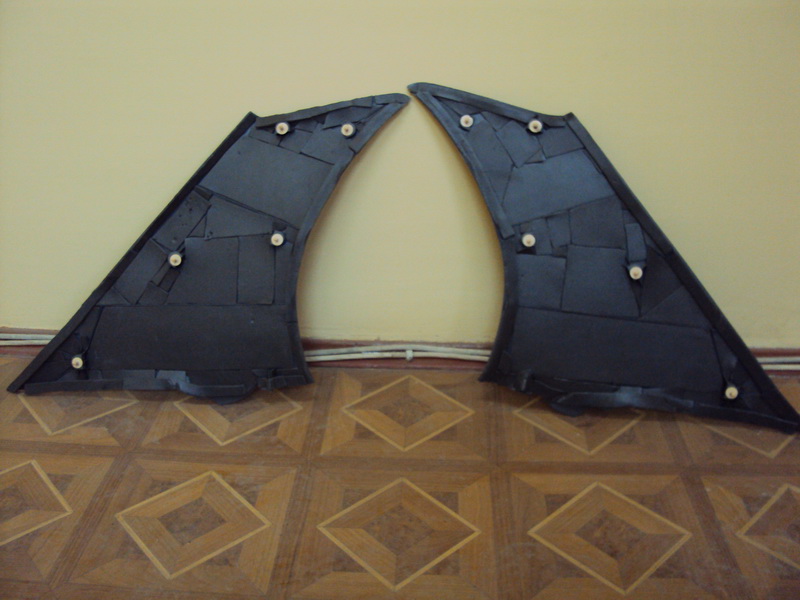

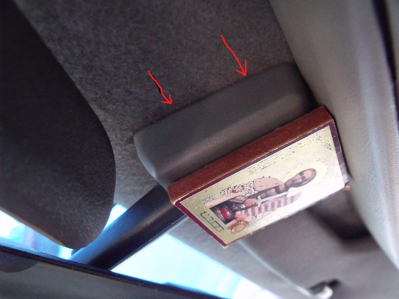

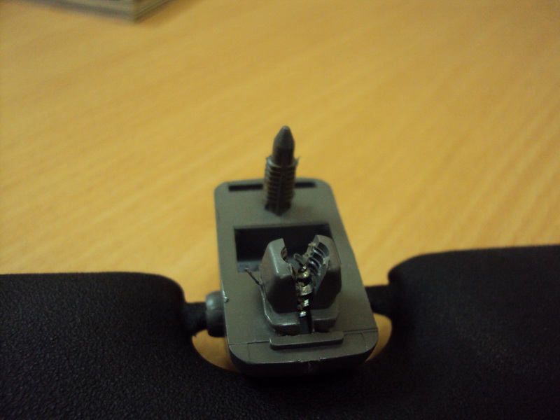

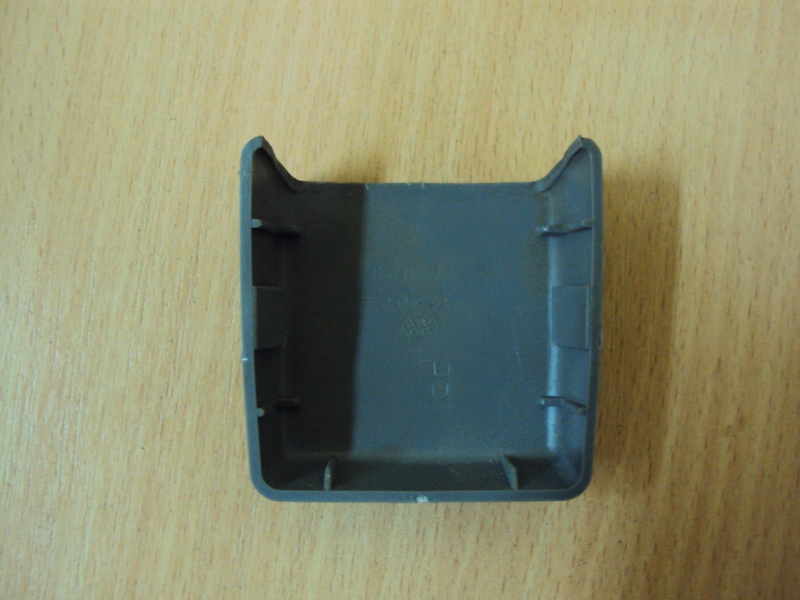

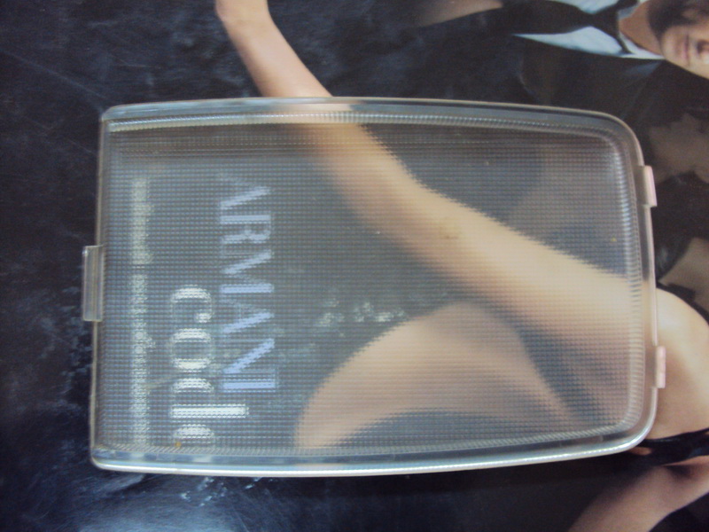

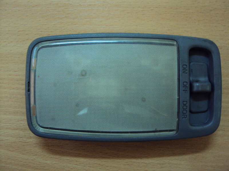

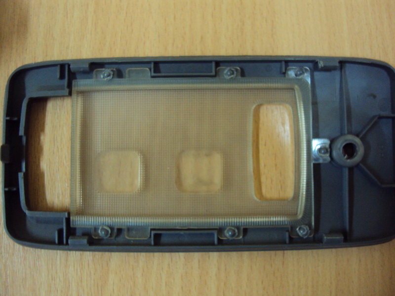

Итак, по порядку.

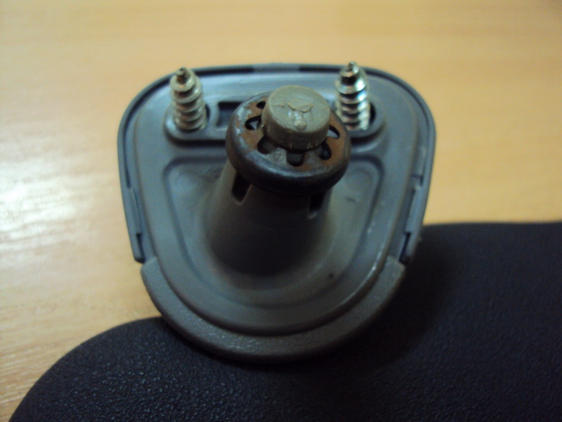

1. Солнцезащитный козырек крепится тремя шурупами, два из них под крышечкой там где шарнир, третий с противоположной стороны.
Крышку поддеваем тонкой шлицевой отверткой, защелки видны на фото. Козырек снимаем с держателя, крутим вправо-влево для удобства. Выкручиваем два шурупа, козырек снимаем. Из оставшегося в потолке держателя выкручиваем еще один шуруп, после этого тянем держатель рукой вниз, можно поддеть отверткой.
2. Зеркало. Поддеваем крышку тонкой шлицевой отверткой, снимаем ее. Выкручиваем два винта.

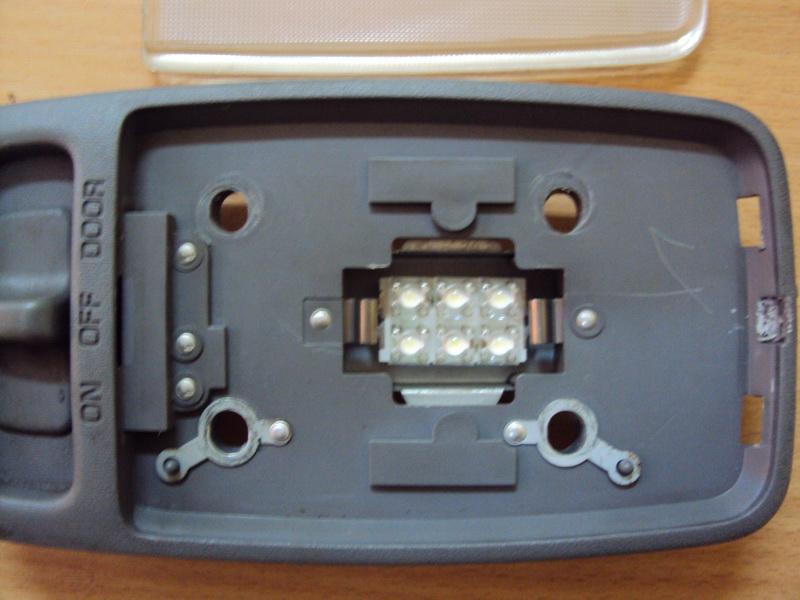

3. Плафон. Поддеваем крышку тонкой шлицевой отверткой в месте противоположном от выключателя, снимаем секло, выкручиваем четыре шурупа, снимаем плафон, разъединяем провода.

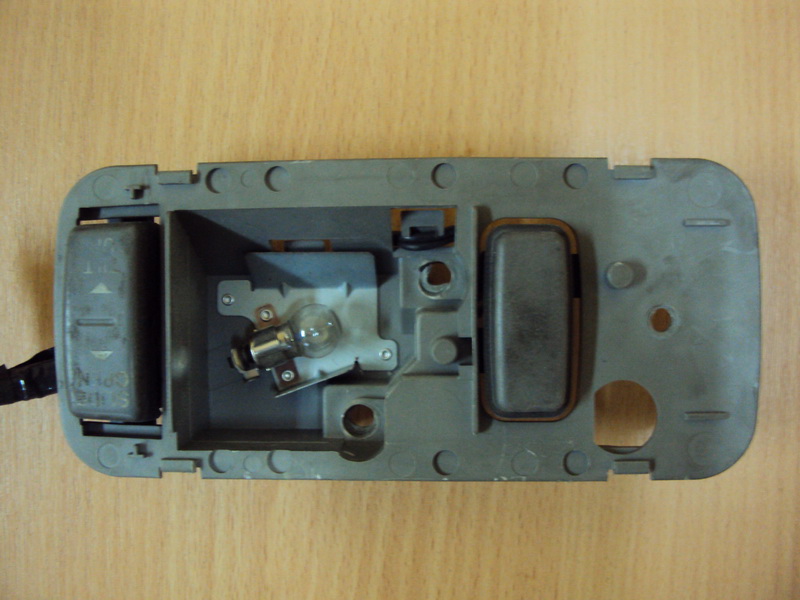

4. Блок управления люком он же "светильник штурмана" :-) . Выкручиваем шуруп в крышке, поддеваем крышку тонкой шлицевой отверткой, снимаем ее, выкручиваем два шурупа, вынимаем блок, разъединяем провода.

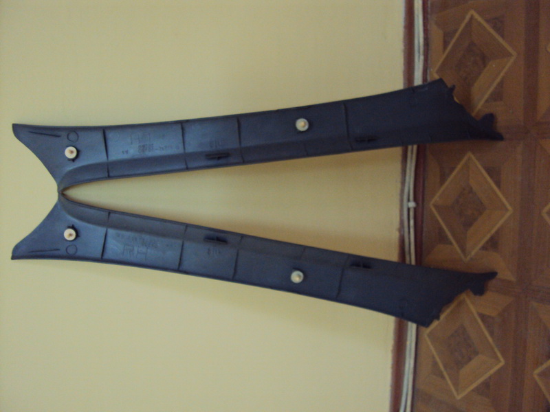

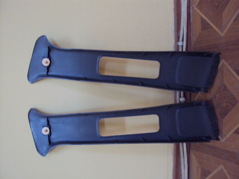

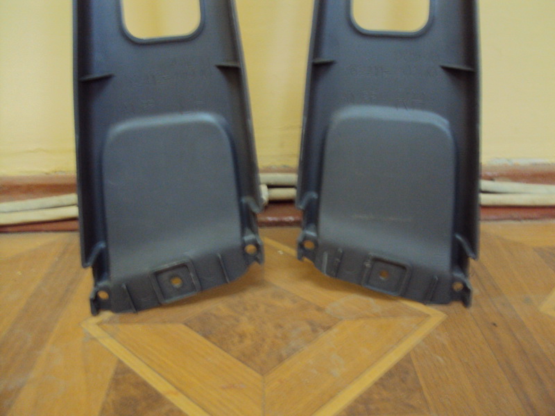

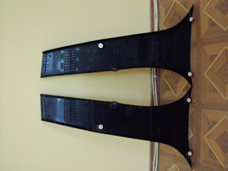

5. Накладки стоек перед и зад закреплены на пистонах, процесс снятия практически одинаковый для всех. Оттягиваем резинки уплотнителей дверей на кузове, выдергиваем накладки руками, начинаем с верху, продвигаемся вниз. В нижней части накладки имеют отливы, которыми вставляются в кузов. Когда все пистоны сняты, поднимаем накладки немного вверх и вытягиваем их.
6. Накладки центральной стойки описывал выше.
Задняя часть потолка держится на трех пистонах, один по центру два по краям. Там схема такая: металлическая пластинка приклеена к обивке крыши в нее вставлен пистон, затем этот пистон вставляется в кузов. Я когда снимал, оторвал две из трех таких пластинок. Не смертельно, можно приклеить эпоксидкой.
P.S. Самое главное не применять излишнюю силу, если что то не получается, посмотреть, может что то мешает или держит какой то незамеченный винтик.
Комментарий к файлу: Козырек, шарнирная часть
DSC02206.jpg [ 124.05 KIB | Просмотров: 28284 ]
Комментарий к файлу: Козырек, держатель
DSC02208.jpg [ 117.11 KIB | Просмотров: 28284 ]

Комментарий к файлу: Плафон
DSC02210.jpg [ 182.01 KIB | Просмотров: 28284 ]
Комментарий к файлу: Плафон, стекло
DSC02213.jpg [ 161.48 KIB | Просмотров: 28284 ]
Комментарий к файлу: Плафон, внтри
DSC02212.jpg [ 150.77 KIB | Просмотров: 28284 ]

Комментарий к файлу: Блок управления люком внутри
DSC02203.jpg [ 144.78 KIB | Просмотров: 28284 ]
