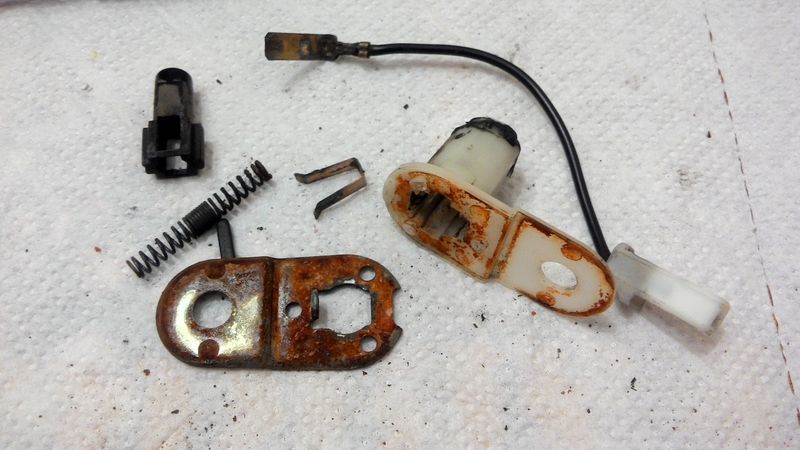

Вот они родимые, задние вообще поржавели…))
20151129150558.jpg [ 44.17 KIB | Просмотров: 17839 ]

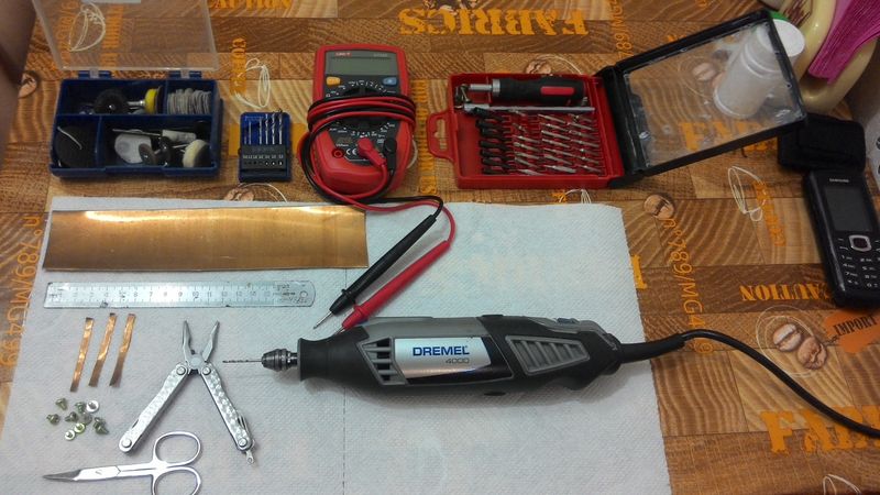

Готовим немножко инструмента и саму "медную фольгу", режем полосочки для контактов, тяжело, но режется обычными ножницами ))
20151225204113.jpg [ 80.09 KIB | Просмотров: 17839 ]

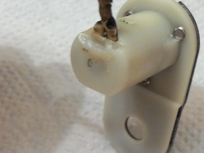

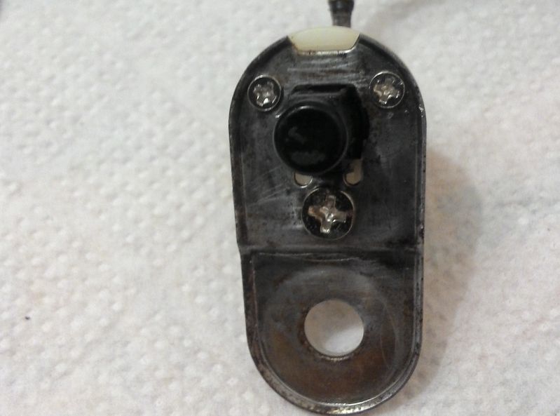

Разбираем концевик. Видим сам стертый контакт, все в ржавчине и прочих какашках :)
20151225205021.jpg [ 67.85 KIB | Просмотров: 17839 ]

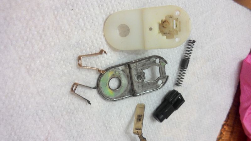

Все чистим, моем, по образу старого контакта, выгибаем и выпиливаем новый :)
20151225224719.jpg [ 49.05 KIB | Просмотров: 17839 ]
