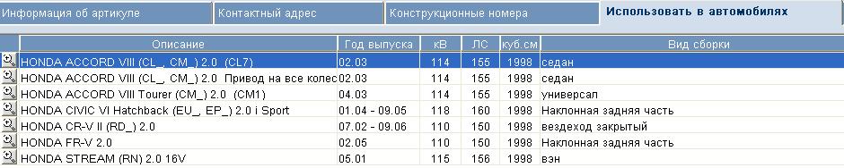

СообщениеДобавлено: 18 янв 2010, 10:39
Red писал(а):
на какое авто свечи NGK R ZFR6K II (France)
.JPG [50.64 KIB]
СообщениеДобавлено: 18 янв 2010, 10:57
Auto_demon - Спасибо! Как всегда - решаешь любой вопрос по-маркировке :wink:
