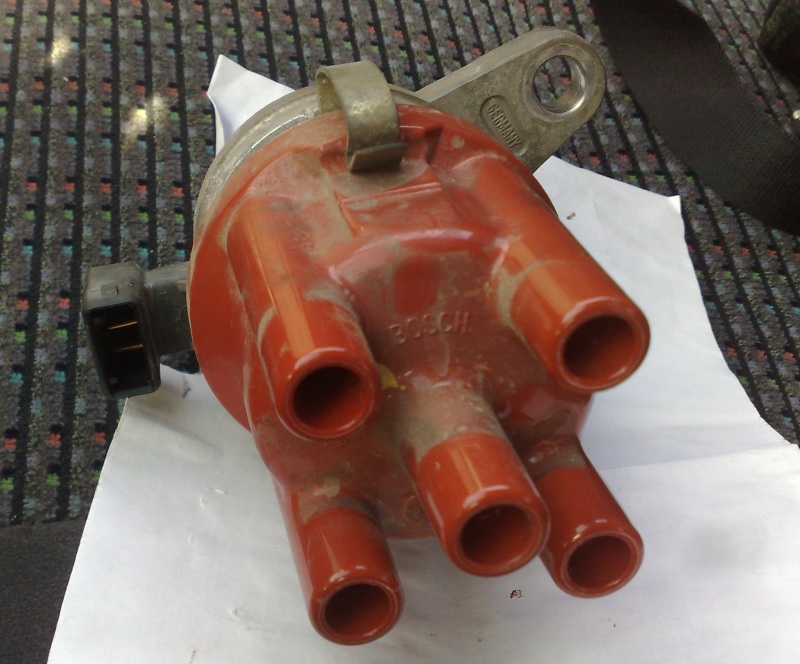

то, что они разные это 100% и на сколько я знаю бошевская катушка прямо в трамблере а на ЛБ отдельно выведена!
 Заголовок сообщения: Re: Carina e 95 г.в. Плохо заводится.
СообщениеДобавлено: 20 сен 2011, 20:24
Сообщений: 375
не, это не так! бошевский трамблер самый маленький, но рас уж так, поменяем эту катушку для чистоты эксперимента, а вдруг она всетаки глючная какаято?
надо наверное будет вывести от бензонасоса и катушки по два провода и поставить по светодиоду или лампочке для индикации, и как только заглючит - наблюдать есть ли индикация что есть питание там-то и там-то)))) смешно, а так можно и месяцами причину искать.
Вот тут походу писали про катушку для Бош и для LB. Правда если бы я еще понимала все, что там написано! :hz
http://carina-e.ru/viewtopic.php?p=67241#67241
Ксюша
СообщениеДобавлено: 20 сен 2011, 22:34
значит что-то спутал, наверное в не лб!!! но я так понимаю катушки разные в любом случае как и трамблер и провода! если стоит каким-то макаром катушка от лб то наверное дело в ней! :hz

Комутатор находится в трамблёре. Если у тебя катушка тоже в трамблёре. Судя по твоим симптомам - то скорее всего это либо комутатор либо трамблёр. Т.к. когда не заводится и есть запах бензина, то это уже говорит о том что система питания работает.
Трамблер поменяли он в норме. Катушка у меня отдельно. Где же тогда коммутатор???
